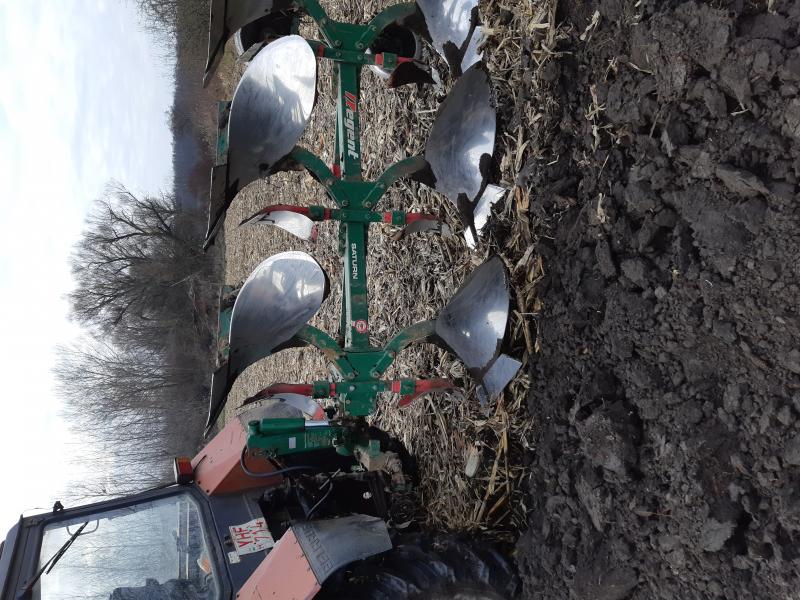

Nem kell félni tőle. Nekünk ilyen van, 10+ éve. Ekevasakat oroszt vettünk, jobbos- balos van, kovács kifúrja, beleüti a négyszöget és kész. Ha a váz, kormánylemez jó, meg a fordító része is jó akkor nagy gondja nem lehet.

Válasz UE-28 #7149. hozzászólásáraMekkora ekefejek, fejosztás-fogásszélessége? Milyen talaj van nálad? Ezek mind tényezők lehetnek.Szerintem a 82-esnek határeset a 3-as váltvaforgató bár én egy Regent 3-ast használok amit a homokosabb földbe az mtz is vigan viszi de nálunk 100 paci a limit neki.

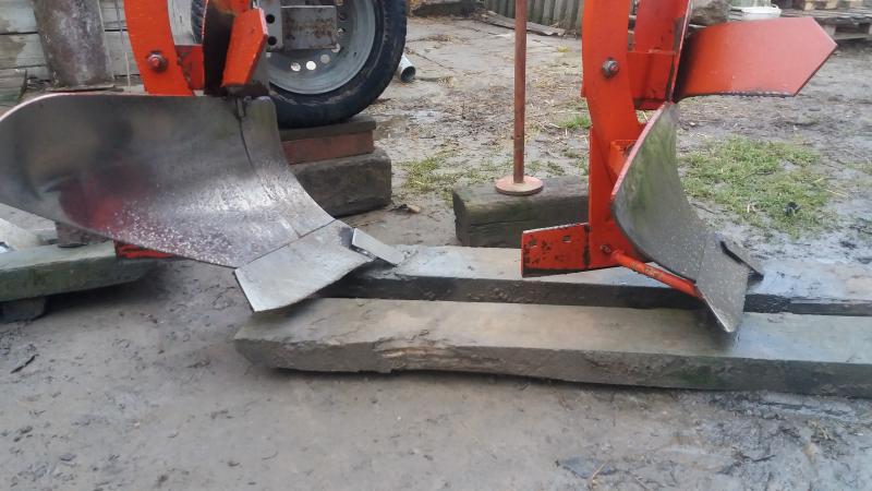

Válasz Sanyee #7148. hozzászólásáraÉn vasúti kocsi féderlapjából csináltam + ekenádat is (ezt találtam a vastelepen)fúrással kicsit szívtak de megoldották, szerintem nyúgger leszek mire elkopik.De próbáld meg sima fémfúróval megfúrni a savállót ha nem viszi könnyen az is tuti jó lehet.

Találtam egy Gassner 3 fejes váltvaforgató ekét.
Mtz-82 után kéne nekem.
Tud valaki infot írni róla, ismeri valaki?
Nem egy horror árat kérnek érte, de kicsit félek, hogy bírná e a traki...
Na meg hogy kopó alkatrészeket vannak e hozzá?

Lenne egy 4 fejes vf. Rumpstad ekénk amire nem találni már sehol ekenád koptatópofákat.
Viszont lenne itthon vastag saválló lemezem. 10-12-es.
Szerintetek ha abból megcsinálnám akkor az bírná a kopást? Elvileg a flex is nehezebben vágja.

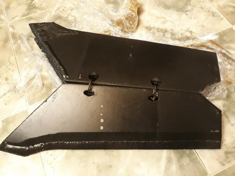

Válasz agrogal #7140. hozzászólásáraSzia , ha biztosra akarsz menni a hegesztéssel én az UTP 65-ös elektródát ajánlom. Trafóval is hegeszthető, nagyon jó feszültség kiegyenlítő tulajdonságokkal bír, nagy kötőszilárdság mellett. Hegesztő boltokban szálra is szokták adni, mert elég drága, de két szállal meg lehet hegeszteni egy kormánylemezt.

Válasz agrogal #7140. hozzászólására Sima pálcával jó csak arra figyelj hogy elől csiszold simára mert ha marad egy kis szintkülönbség ott meg fog rakódni a föld azonnal , hátul rakhatod vastagabbra hogy erősíts rajta.

Válasz agrogal #7140. hozzászólásáraMeg lehet hegeszteni, nekem is évekig ment így az eke. Sima pálcával vagy CO hegesztővel meg lehet hegeszteni.

Válasz agrogal #7140. hozzászólásáraHello.Én is jártam igy nekem derékba tört a kormánylemez.Egy haver sima hétköznapi pálcával meghegesztette,nem volt vele gond.

Jó estét mindenkinek.Sajnos az újszerű kormánylemezem végét sikerült letörnöm,nekitolattam egy fának.Meg lehet ezeket hegeszteni?Ha igen akkor hogyan?

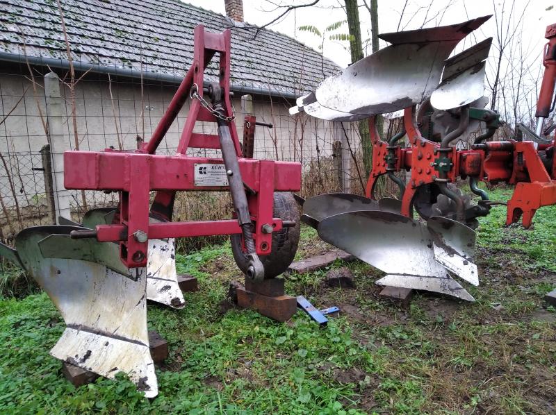

Válasz Mtz 550E #7137. hozzászólásáraAz én tanácsom a számodra az lenne hogy azokon a beforgató lemezeken dönteni kellene előre kicsit mert így semmi értelme csak gyűjti a szármaradványt ahogy előttem is írták, az ekevasat én úgy állítottam az enyémen hogy felengedtem az ekevas csavarjait és addig fektettem az ekevasat még úgy nem áll hogy az jó legyen (de az ekenád ne érjen le)és könnyebb lesz húzni.Ja és laposvassal kihézagolom alatta, csavarokat visszahúzni és a hézagoló lemezt odahegeszteni.Nekem ez teljesen bevált már több ekén is.

ha jól látom ez egy m300-as fejjel szerelt vogel-noot. sosem volt beforgató lemeze. ezzel a kialakitással a szármaradvány elakad, magas üzeanyagfogyasztással járó küzködés érhető el. az m300-asnak sosem volt bontóorra, csak csúcsos szántóvassal gyártották

Ezen az ekén a beforgatón milyen módon lehetne kicsit csavarni még? Illétve az ekevason lehetne valahogy szerintetek módosítani hogy ne àlljon ilyen meredeken?
