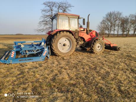

Válasz MTZ1221.3 #3075. hozzászólásárasmile pimp
Bár nehézkesen, de a traktor az megjött, viszont valahol útközben elvesztek a csajok. Pedig simán adtam volna értük az asszonyt visszfuvarban. smile laugh
