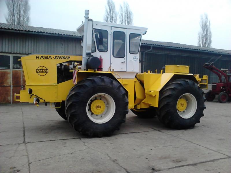

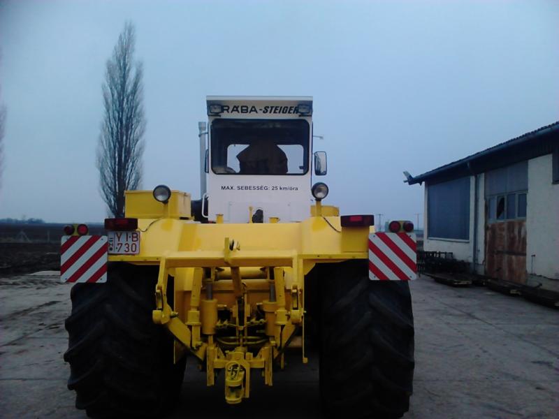

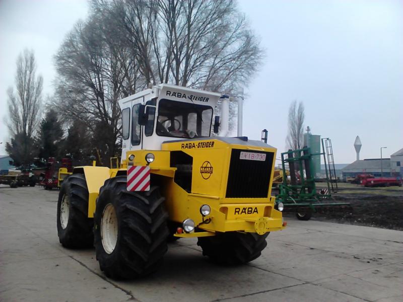

Karácsony környékén kellett volna vinnem akkor ráértetek
Köszönöm az el ismeréseteket, Edékre még mind öröké számítunk, hozzad barátom de nincs hulladék időnk.
Válasz #2017. hozzászólásra
Gratula Imikém,átviszem már az enyémet hozzátok a hulladék időtökbe megcsinálhatnátok ilyenre.
Látom, jópár évig számítotok még az "Ede" segítségére
gyönyörű
Egy kis megújulás.
Válasz #2015. hozzászólásra
Jó-jó!
