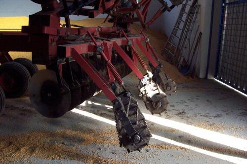

#182 Saf
2010-02-05 17:39:24
Válasz #179. hozzászólásra
Üdv josey ezt ki gyártja ti is megtudjátok csinálni smile confusedsmile confused
#181 adorex
2010-02-05 17:38:14
Ezt ismerem ez a ciferi tárcsa, hát nem nagy durranássmile mad
#180 Kisvuk
2010-02-05 17:36:56
Válasz #178. hozzászólásra
Nem rossz ,én a ih6200 fém tömörítőkerekeit szeretném valahogy rávarázsolni de még törni kell a fejemet rajta hogy is lenne jó.
#178 Saf
2010-02-05 17:27:55
Válasz #177. hozzászólásra
Én ilyet akarok a mienkre
#177 Kisvuk
2010-02-05 17:25:38
Elmunkáló,tömörítő henger szeretnék a tárcsa után csinálni,ha valakinek van az ih után ilyen a felfogatására ill. a véleményére lennék kíváncsi.Előre is köszönöm.
