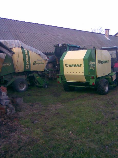

simán tudja a 3000ret,meg se kottyan neki.arra azért kiváncsi lennék,mennyit csinált már,a lánckerekek azok nem eredetiek!!! szerintem ez már megkereste az árát.lehet kétszer is.... a leggyorsabb gépek!!
megéri....de a fö meghajto tengely végén lévö lánckereket kell megnézni mennyire van elkopva illetve ha tudod fixre mennyi bála van benne akkor számolhatsz hogy 50e db báláig nagy ráköltést nem kell számolni utánna kérdéses hogy megéri e ....
egy kis segítséget szeretnék kérni évi 3000 bálra érdemes lenne ezt a bálázót megnézni:
képek:
illetve mire érdemes odafigyelni vételkor és mennyit szabad érte adni 1550 MC 2004-es

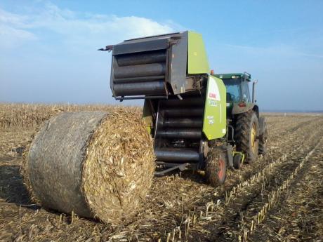

Rendre kaszált kukoricát próbált már valaki hevederes géppel feltekerni? Mit szól hozzá a gép, mennyire tudja felszedni, összetömöríteni? Van rajta cs es nem szeretném lezúzni mert nagy lenne a veszteség.

Ne szívd mellre, azért nem írt senki mert konkrét tapasztalat híján nincs értelme tanácsot adni , valószínű hogy itt még senki nem csinált ilyet, én sem tudom mi lesz ha szélesebb hevedereket raksz rá, de a kapcsozással mindenképp jobban jársz ha nem az eredetit használod mert az nagyon gyenge, és nemigen befolyásolhatja a gép működését a változtatás.

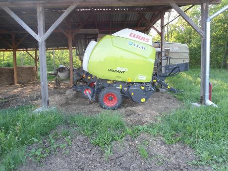

Ma reggel jubilált a Variant.
Két év alatt ennyit sikerült belehajtani eddig,de még nincs vége a szezonnak.
