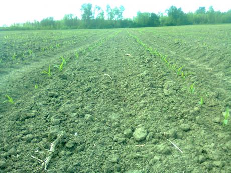

#510 Gabee
2012-05-07 19:23:50
valaki esetleg valami újabb ötlet a problémára?
#509 Gabee
2012-05-07 16:18:45
3 mázsa műkaki ment ! A nyomjelző középre volt állítva de nagyon belekapott és ahol visszaállítottuk ott is ugyanaz van! már szét akarjuk szedni mi a k... anyja van !!! de a mag hangsúlyozom fogyott!!!

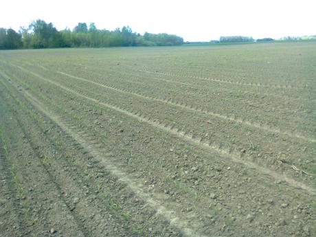

#508 Dinnyés Laci
2012-05-07 15:24:00
Válasz #505. hozzászólásra
ha a nyomjelző középre volt állítva akkor a kocsi nem tette a vizesbe bele a magot mert a harmadik kocsi pont ott megy ahova a nyomjelző dobja a földet. én is majdnem így jártam de de teljesen visszaállítottam a nyomjelzőt hogy csak szinte csíkozzon

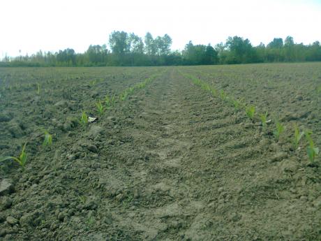

#505 Gabee
2012-05-07 14:11:34
Sziasztok! Óriási problémám van ! Kuhn maxima 2 típusú vetőgéppel vetettünk és balról a 3.sor kelése nagyon hiányos mag ki van vetve mert ugyanúgy fogyott és a monitor se jelzett ! mi történhetett ??? Nagyon idegesítő hogy a többi kelése gyönyörű itt van valami gond! Mélységállítás ugyanaz minden soron bár az én véleményem hogy mélyre kerülhetett a mag :S 6,2cm re volt állítva de mivan ha mélyebbre került?? tapasztalat ? mennyi ahonnan még előjön?? SOSsmile helpsmilie
#504 dárk
2012-05-07 13:55:05
Válasz #503. hozzászólásra
Ja,vehettem volna 200 ért működőt is,de ezt tudom hogy tényleg működik és ha vigyázok rá évekig megszolgálja az árát.
