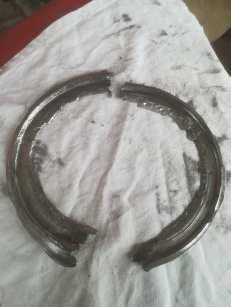

#58204 rigás
2018-04-26 22:49:03
elnézést,hogy belevau a folyamatban lévő témákba. De régebben volt itt téma a kuplungharangnál mindig szivárgó váltó olaj probléma, hiába új minden tömítés ó gyűrű szimering.
A bajt legtöbbször a hidroszivattyú meghajtó fogaskerék tengelye okozza ott ugyanis csak egy ó gyűrű van ami kevés mert ki lehet verődve az öntvény , meg az a jó orosz illesztés ugye.
Magam a képeken látható módon szoktam megoldani a bajt nem szép viszont hatásos már bizonyított egy évekkel ezelőtt ugyanígy tömített gépnél.
A tömítőanyag egy ipari cucc építőipari gépekhez használják, de ehhez hasonló anyaggal tömítik a fűkaszák hajtóműház fedelét. Elég ragaszkodó anyag tud lenni, ha jó elő van készítve a felület.
