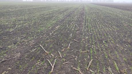

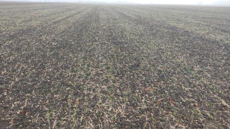

Őszi gyomirtás búzában, 100% hatás, nagyon jól sikerült, van benne decemberi fotó issmile thumbupLegato trio
