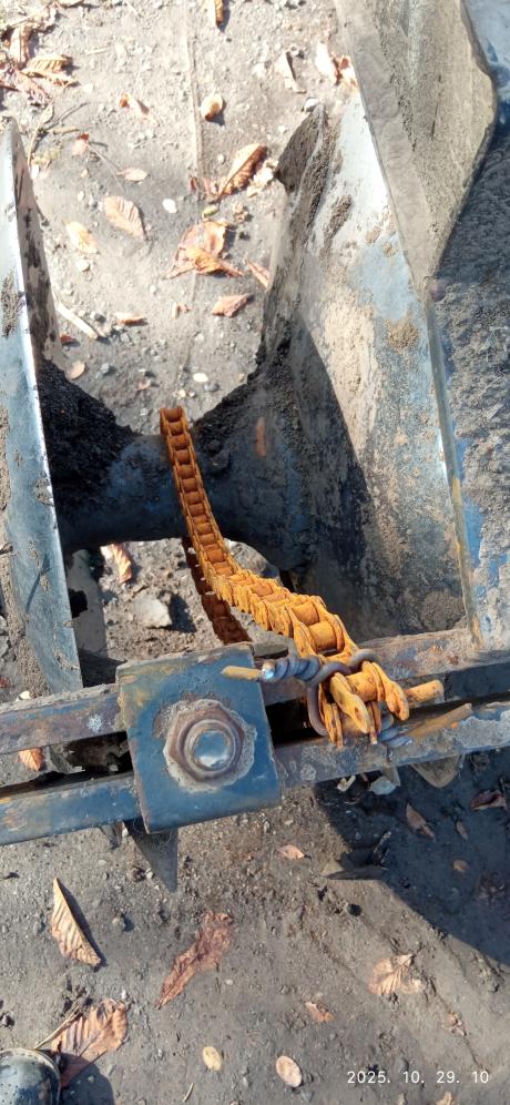

Válasz mtz1221 #13969. hozzászólásáraMindegy milyen lánc. Mint egy vastagabb kutyalánc.
Túl hosszú nemlehet mert magaalá húzza és bebefeszül , megeszi a távtartót.
De lazának kell lennie.

Válasz rtamas1976 #13964. hozzászólásáraAzt akartam, csak nem volt hosszú, hegesztgettni meg nem akartam 15 szemes ledobált húzó láncokat. Milyen vadtag és átnérőjüt dzoktattok, és mennyire hoszabvat ? Habár kinéztem oda rakok egy komolyabb S rugót, anbsk az eljára meg csinálok egy hosszanti élet.

Válasz mtz1221 #13953. hozzászólásáraRendes szemesláncot szoktunk, hogy tudjonrajta kóborolni!
Ez csak 1csíkot tisztít.

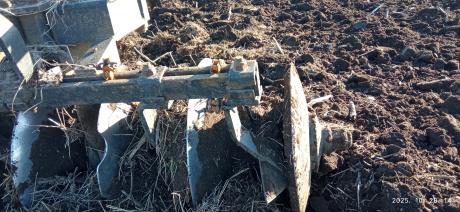

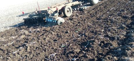

Válasz mtz1221 #13953. hozzászólásáraAgyagban nem jó. A lánc egy Csikban fut majd. Ott lesz tiszta. De a kèpen fekete föld van. Akkor ott jó lehet.

Gyerekek elég ide ez a lánc ? Ez volt itthon. Ilyent még nem bactam a tárcsával mióta megvan, berakodik a 2 széle ahol duplán megy, és kiemeli a hátulját.
