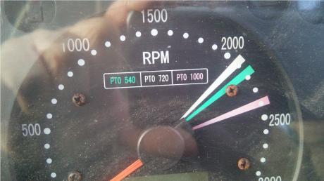

Válasz monolit #800. hozzászólásáraNekem is YTO804 traktorom van. Én megmértem a TLT fordulatokat a motor fordulat arányában, mind 540-es, mint 1000 -es állásban.
Az eredmény a következő:
Motorford. TLT540 TLT1000
900 270 470
1000 290 520
1100 320 560
1200 350 610
1300 380 660
1400 410 720
1500 440 770
1700 500
1800 540
Én mindent TLT 1000-es csinálok utazó 1 fokozatban 1000 -es motor fordulaton ez kb. 8,5 km/h sebességnek felel meg. (vetés, szárzúzás, permetezés, de csak kék fúvókákkal)
Ha néha unom, akkor a szárzúzást utazó 2-essel ez kb 14-15 km/h-nak felel meg.
Így minden munka alatt szinte alapjáraton jár a traktor és a fogyasztás 2-3 l/Ha.
Figyelek arra, hogy nehéz munkáknál (szántás tárcsázás) kb 1500-1600 fordulaton menjek a géppel, mert így csodálatos a fogyasztása pl szántásnál kötött talajon 3 fejes ekével 30-32 cm-en mélyen 15-16 l/Ha a fogyasztás. Egy 8-10 munkaórás napon 5,5-6 Ha is felszántok.
Sajnos az YTO traktort sokan lesajnálják, mert kínai, de Én 9 éve hajtom igen kötött talajon kb. 40 Ha-on, de ár érték arányban maximálisan elégedett vagyok vele.
Ez a gép olyan mint a föld, ha foglalkoznak vele, vigyáznak rá és megbecsülik nagyon hálás kis jószág!
Válasz tibi16 #799. hozzászólásáraNekem 804-em van, azon az 540-es kardán-fordulatot a zöld mezőben éri el, azaz 2.150 -2.200 közötti motorfordulatnál.

Válasz Ohaza63 #802. hozzászólásáraJó hogy megmérted a kardán kihajtást, így legalább mi is tudjuk alkalmazni.
900 270 470
1000 290 520
1100 320 560
1200 350 610
1300 380 660
1400 410 720
1500 440 770
1700 500
1800 540
Érdekelne, hogy a 904es milyen motorfordulaton éri el az 540es kardánfordulatot?

Bocsi a 3xoros képért
X804
Csak 180üó eddig, kitűnő ár/arány.
Sz@r vissza ülni utána az MTZ-be.
Csak ajánlani tudom!
Alapból klíma és USB rádió!
Mi is rendelkezünk egy x1304, 120óra dolgozott eddig... tejesitmény tekintetében nagyon megvagyunk vele elégedve! Mtz vel szemben nincs olyan hogy álandoan ereszt az olaj, meg mondjuk kényelmesebb és kicsit finomabb anyagok kerültek bele... alaktrész szempontjából new holland,duetz alaktrészek nagy része ugyan az. Egyik ismerösünk 120lovast vett és 3 műszakban hajtoták orvérzésig már 3éve és egyszerüen nem lehet tönkretenni!ahoz képest hogy mennyibe kerül és mit tud szuper. na persze a fogyo alkatrészeket csövek...stb azok mindengyik gépnél elöregednek. és még egy + dolog szerintem hogy a motor tiszta, én rengő sokat láttam és a motor mindegyiknél tiszta!
