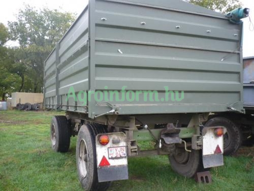

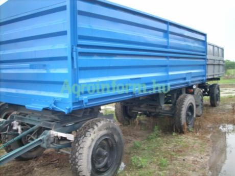

Végigolvastam a topicot, ti a 2 kocsit sztem. Izsákról vettétek. Izsákon és Orgoványon is foglalkoznak ezzel (szomszéd települések) az izsákinak most is van fenn hirdetése, az orgoványinak nem találok most, még decemberben hirdette és lementettem az oldalt és onnan tudom.
izsáki
orgoványi
