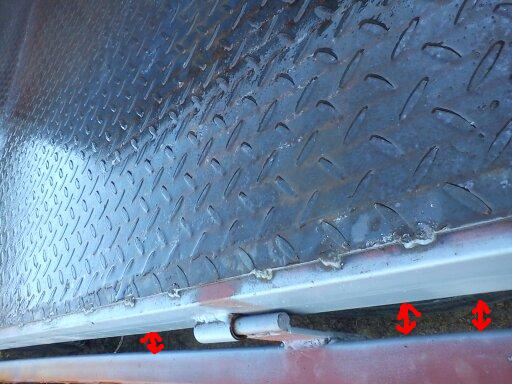

Felénk van olyan nevezetű bolt hogy "nagytraktor kft" itt mezőgazdasági gépekhez árulnak alkatrészt, itt van pl 45 cm széles gumi tekercs amiből méterre lehet vásárolni smile thumbupcool

Erősebb gumiból vágsz egy 15-20 cm széles csíkot amit végig a plató lemezhez csavarozol. smile cowboy

Ha lenyitom az oldalát vízszintesre felláncolva ahogy a léüzembe kell akkor keletkezik nekem ott egy 5-6cm rés ahol az alma lesik a kerék mellé!

Képet esetleg tudnál róla mutatni hogy kellene megcsinálni? Hogy érted azt a negyed kör alakú lemezt az oldalára és hogy belülre záródjon?

raksz egy lemezt ami negyed kör alakú az oldalra ami belülre csukódik, így nem tud kifolyni...

Hogyan lehet orvosolni azt a problémát a Hw kocsiknál hogy az alma billentéskor ne hulljon le a kerék mellé? Az ajtó ahogy lenyílik a gerenda közt rés van!

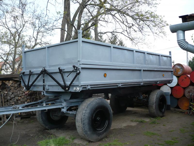

Én ezt favorizálom....Igaz ha szépen akarod megcsinálni akkor,át kel alakítani az elő és hátfalat.

Igaz nem ifa kocsira készült de ifa oldal rögzítőről van szó, jól helyeztem el? Mert működni jól működik. Fater meg ilyesztget hogy kinyílik meg ilyesmi, mik a tapasztalatok? smile surrender
