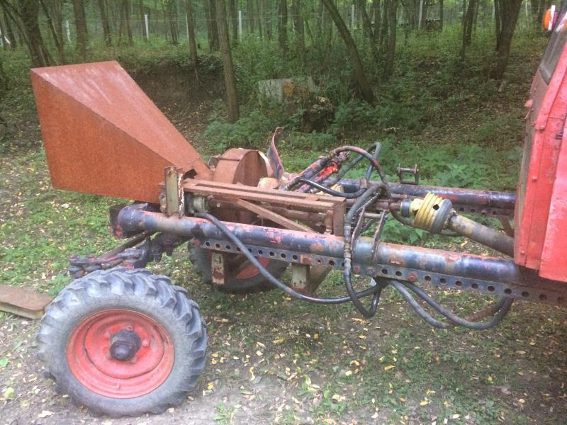

Válasz pichnerg #1945. hozzászólásáraBrutál cucc ez az egykéses!
De garatot hosszabbat csinálj mert egy perc alatt kétszer is majdnem bekapta a kezét a parasztnak!!

Az egykéses aprítónál az az 1 db kés vágókés vagy ellenkés?

Válasz bandigh #1946. hozzászólásáraIgen, tanulok a fórumból... másfél karhossz...

Az egy ellenkés lenne....
ha lenne egy jó fotó, vagy rajz, az sokat segítene...
Ez a megoldás érdekel, hasonlót építek...

Én is nekiláttam egy egykéses aprító elkészítésének, jelenleg az esztergályosnál van a tengely.
Milyen csapágyazást ajánlotok? Az "Y"-onokat kihagynám, megcsináltatom a házat, de milyen csapágyat tegyek bele?
Ha valakinek van egytengelyes ellenkéses aprítója igazán küldhetne egy videót, vagy fényképet, hogy hogyan van megoldva az ellenkés....
Előre is köszi mindent.
