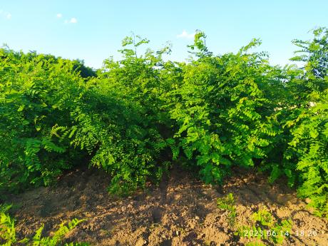

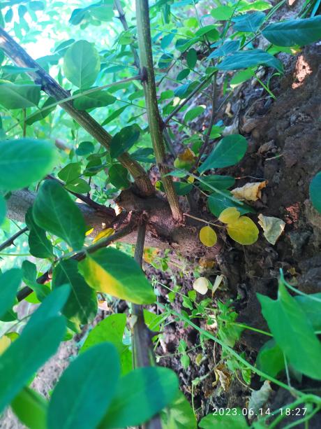

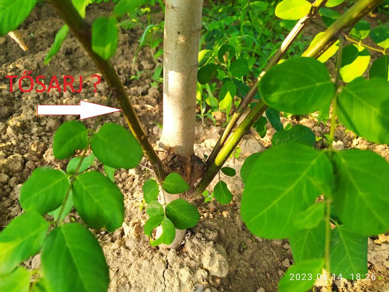

#188 BigyoX
2023-07-14 12:42:05
Válasz nemerdőmérnök #187. hozzászólásáraSzia!
Nem vagyok szakmabeli, de szerintem a tősarjakkal van a gondom.
Tavaly télen volt az egyszárazás és azok helyén hozott nagyok sok "tősarjat", amik bő 2 méteresek. Szóval azon kattogok, ha most télen ismételten levágom a hozott tősarjakat, akkor a vágások mellett újra jönnek a tősarjak?
smile sad
A képen szerintem látható mire gondolok.
Köszi
#187 nemerdőmérnök
2023-07-13 09:57:42
Válasz BigyoX #185. hozzászólásáraGarantálni semmi sem garantálja. Azt hittem, hogy a tősarjak okozzák a gondot. A törzsön kihajtó hajtások a napfény hiánya miatt már nemigen hinném, hogy megerősödnek.

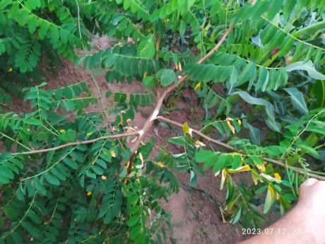

#183 BigyoX
2023-07-12 07:59:44
Válasz nemerdőmérnök #182. hozzászólásáraÜdv!
Rotációs kapával szoktam gyommentesíteni, más géppel nem tudok közé menni.
Feltölteni a tövét? Hu...talán kapával valamennyit lehetséges ráhúzni majd ősszel, de nem vagyok bizakodó ez ügyben.smile rolleyes
