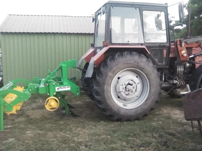

#4039 Gumóka
2019-07-23 06:51:53
Válasz prütyi #4034. hozzászólásáraSzia!
Köszönöm a hasznos infót!
Nekem is összesen 25 ha van csak, arra meg nem vennék jympát. Papámnak volt, azt tudom, hogy jó, de nekem sok lenne kigazdálkodni.
Ez nekem azért tetszik jobban, mert nem az egyszerű profilvázra csavarozott késtartós megoldás van.
Persze esetlegesen felmerülő hibákkal számolni kell, hisz nem "gyári" ezt azért tükrözi az ára is.
De a piacon az olcsóbb kategóriából mégis ez tűnik a leghasználhatóbbnak.

#4038 t-16m
2019-07-23 01:45:03
Válasz Bárány #4035. hozzászólásáraEbben teljesen igazat adok neked, de egy kisgazdaságnak (hangya fasznyinak) nem nagyon érné meg a belefektetni nagy pénzeket egy olyan gépbe amit évente egyszer vesz elő max egy napra. Mi is szerettünk volna jympa lazítót, de újonnan sehogy nem lett volna jó a használt meg ugye használt és viszonylag így is magas az áruk. A neves gyártók is elvannak szállva az árakkal ,mert muszály mindent többszörös haszonnal eladni ebben a retkes országban. Mi azért döntöttünk e lazító mellett mert a piacon fellelhető többi "kókány" közül ez nézett ki a legkorrektebbűl. A gyártó is huncut ,mert nem is tudom mit képzelt hogy 2 mm falú zártszelvényből csinálja a rögtörő vázát, gondolhatjátok milyen szépen meghajolt. (Prütyinek a testvére vagyok:)

#4035 Bárány
2019-07-22 22:42:18
Válasz Gumóka #4033. hozzászólásáraA formát, méreteket egyszerű lekoppintani. Amin spórolni szoktak, az az anyagminőség. (lásd még: Leták)
Homokban általában elhúzgálják ezeket, de aztán, ha komolyabbat fog a a gép, görbül, meg szakad a szerkezet.
Nincsenek csodák...
#4034 prütyi
2019-07-22 22:20:21
Válasz Gumóka #4033. hozzászólásáraSzia
Nekünk pont tőle van a lazítónk. Alapjába véve nem rosz,megvagyunk vele elégedve, de egy két helyen kellet erősíteni a szerkezetet. Mi 2db öszkerekes mtz-vel húzzuk. Először a rögtörő váza hajolt el mert túl vékony falu zártszelvényből csinálta a gyártó,de cimbiránkkal csináltunk neki egy új vázat vastag falú zártszelvényből,így már bírja a strapát. A következő hiba a késtartoknál megnyiltak felül a hegesztések de ezeket is orvosoltuk és erősítettük. Sajna sikerült elkapni 50cm mélyen átlóba álló fémcsövet, ami sikeresen elhajtotta a középső kést,de lánggal orvosolva lett a probléma. Azóta bírja a kiképzést, mondjuk nem 100ha-on dolgozik. A kopóélek markolókanálra való körmök,amik elég jól bírják a strapát. Késeken se látunk még jelentős kopást. A jympánál szerintem mélyebben tud dolgozni. Kis gazdaságban használható.1

#4033 Gumóka
2019-07-22 21:41:15
Üdv.!
Lazító vásárlását tervezem.Kisgazdaként nincs nagy keret, de gyengét sem akarok.
Ezt néztem ki.
lazító
Jympa koppintásnak tűnik.
Esetleg ismeri valaki a gyártó Úriembert?
