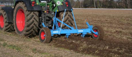

#3533 _NB_
2016-07-15 23:25:17
Válasz » #3526 Vadmalac
Lemken-ék ekére ilyeneket irkálnak a hosszi likra.
Lemken EurOpal 17.oldal
"5.4
Hosszúkás furat az eketoronyban
Dombos területen ajánlatos a traktor felső vonórudat az eketorony
hosszúkás furatával (7) összekötni.
A 3-barázdás,vagy 4-barázdás ekékre és az
altalaj tüskékre ez az ajánlás nem vonatkozik.
Ha a felső vonórúd össze van kötve a hosszúkás furattal (7),
akkor a felső vonórúd csapját mindig elől kell felfeküdnie és
húzásra igénybe véve lenni. "
Altalajlazítónál érdekes, mert az alsó függesztőkaroknál van a forgáspont és a késeket a talaj hátrafelé nyomja így a felső bekötési pont az a traktor irányába mozdul. A legtöbb lazító kialakítása miatt ilyen, a felső összekötővel a kések szögét lehet változtatni a bekötés magasságával meg, hogy az első tengelyre irányuljon a nyomó erő (gondolom)
pl ennél a Lemken-nél nem tudom hogyan működik ilyen alacsonyan a felső bekötési pont.(elvileg ha meghosszabbítanánk az első tengelyre kellene mutatnia vagy valami hasonló:)
pdf-ek
G.B. lazító
A guide to Successful Subsoiling
