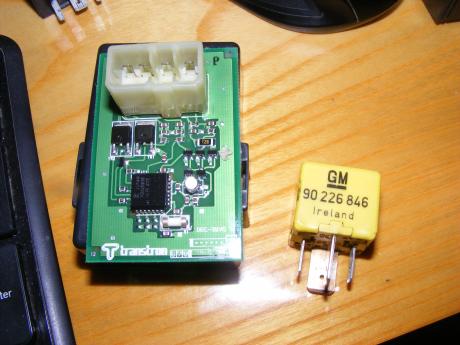

Lefotóztam a szépségeket a gyakorlatban így néznek ki:

Válasz .Richard. #5682. hozzászólásáraIgen így van, közben megtaláltam az időzítőt és a relét is természetesen a relé kattog az még mindig kérdés, hogy miért.
Most visszakeresem az időzítőhöz vezető madzagokat hová miféle érzékelőkhöz mennek, hátha tisztul a kép.

Ez még egy egyszerű kis autó, nincs benne semmi elektronika a nagy áramú (töltés indítás) vezetékezése olyan mint egy 30 éves traktoré.
Küzdök egy generátor, pontosabban töltés hibával a delikvens egy 1997-es F astra 1.7-es isuzu diesel motorral (motorkód X17DT).
Több mint 1 éve kezdődött azzal, hogy a töltés jelző nem egészen aludt ki indítás után csak pislogott alapjáraton pedig folyamatosan világított. Rámérve gyenge volt a töltés scak 13V körüli, ezt egy ékszíj és feszszabályzó csere megoldotta egy időre. Cirka fél év múlva kapott új akksit amit egyszer csak álltó helyébe lemerített, kiderült a nemrég cserélt feszültség szabályzó zárlatos lett kicseréltem a szabályzót és a biztos a mi biztos alapon diódahidat is a diódahíd mérésre jót mutatott, szabályzó kimenete és test között mérve viszont 100ohm alatt volt
Na most a produkció a következő: indítás után töltésjelző kialszik alapjáraton töltés nincs a fordulatot növelve elkezd nőni a feszültség valahol félgáz fölött megvan a 14V ami gázelvételre leszalad 12V körülire, viszont a motort alapjáraton járatva 4-5 perc múlva egyszer csak megjön a töltés és beáll szépen 14V-ra fordulaton max. 14,5V-ra.
Nem tudom, ennek így kellene működni?
A generátora is egy egyszerű kefés generátor, ami ha a gerjesztő áramát megkapja a töltés jelző lámpán keresztül, fordulatszámtól függetlenül hidegen melegen hozni kellene neki a 14V-ot.
