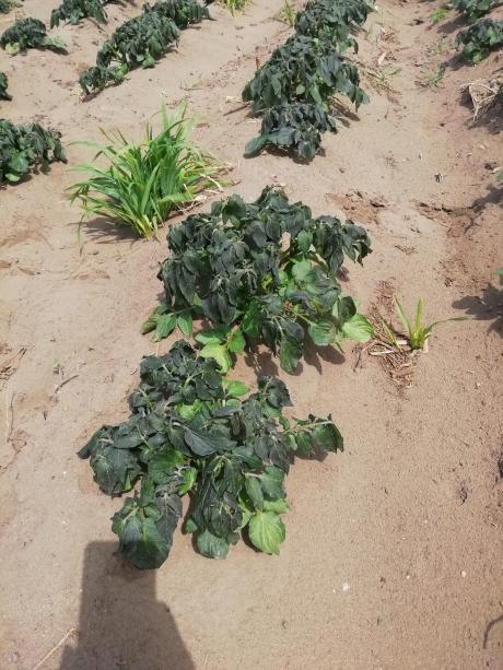

Válasz Mihály #8681. hozzászólására ja vagy ma megfagyott nálunk is a magasabb részeken csípte az aljak nem érezték...
Válasz lazar.r #8679. hozzászólására H2O hiány semmi más
Felénk van ahol 3-3,5 méter magasságig fagyott dió, alma, meggy, bodza, szőlő, talaj mentén még az aszat is feldobta a levele fonákját, dől a kukorica, burgonyáról-töről-babról ne is beszéljünk. -3 körül volt hajnalban...
Egyebkent erdekes, hogy ,, csak,, a homokon. A kotottebb reszen semmi baja.
Udv urak. Akk az enyem is megfagyhatott?? Mindenre gondoltam csak erre nem. A tablatol 2 km-re reggel 3 fok volt... Pest megye deli resze.
Válasz bali #8675. hozzászólásáraAmalgerol segíthet nagyobb dózisban! Hány fok volt, hogy lefagyott? Helyileg hol?
Ma reggelre lefagyott a burgonyam, milyen keszitmennyel lehetne kezelni a mihamarabbi regeneralodashoz? 20-30 cm volt a lomb magassaga.
A burgonya mekkora talajmenti fagyot bír ki?

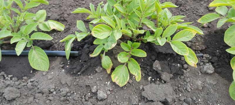

Válasz istvanppp #8663. hozzászólásáraRacer+dual-t kiheveri. Nekem is besárgult a levél széle.
Bella, Marabel nem érzékeny a sencorra. Én 0,6 l/ha-ral fújtam. Nem láttam a burgonyán problémát miatta.

Bellarosa, Marabel, Red Scarlet fajtáim vannak. Gyomírtószert Dual Gold és Racert fújtam, valószínű felverte az eső és néhány helyen világoszöld foltok vannak a kikelt krumplin. Ezt kinövi a krumpli?
Másik kérdésem, hogy ezek a fajták érzékenyek a Sencorra, állományban 0,3 liter lehet fújni? Vagy esetleg tudtok rá valamilyen szert ami nem bántja őket?

A képek alapján olyan, mintha az eső felverte volna a levélre a gyomírtót

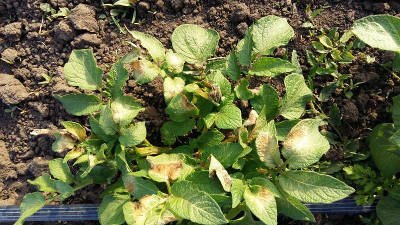

Kis segítség kellene. Ez milyen betegség lehet? Mert nemigen hiánytünet. Nincs itthon csak Amistar Opti vagy Rézmax. Jó lehet valamelyik szer?
