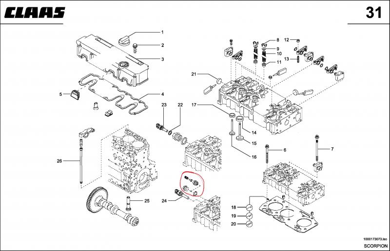

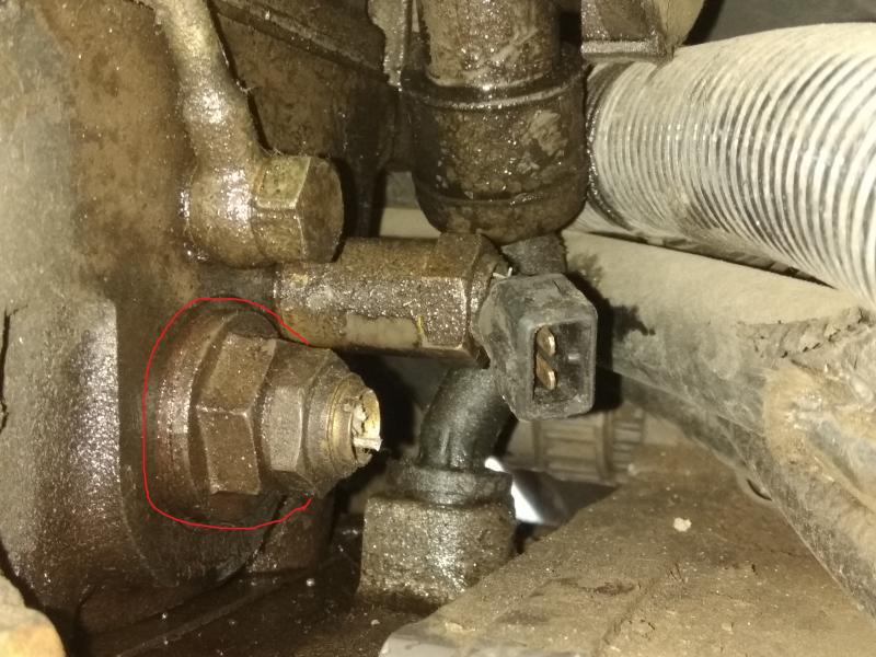

#2991 Bárány
2019-02-09 13:46:22
Válasz szantofold22 #2990. hozzászólásáraAz alapjárati hullámzást okozó szolenidból van kétféle:
1. A rövidebb, olcsóbb. Ez van benne gyárilag, ha ilyenre cseréled, az ugyanúgy tönkre fog menni.
2. A hosszabb, drágább (ez van az Axiálnál 160 körül). Ezzel többet nem lesz baj.
Szóval figyelj oda, hogy az olcsóbb valóban ugyanaz-e!
(Amúgy a Ferga sem jobb. De nem is rosszabb. Aki azért veszi egyik, vagy másik traktort, mert az jobb, mint a másik, az szerintem álltatja magát.
Pl. én a helyi szervizháttér miatt szavaztam a Claasokra.)
