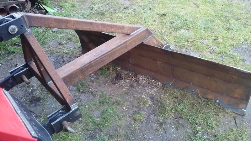

Válasz bs80.td #762. hozzászólásáraLehetett volna 90 fokos is, de a hossztartót továbbengedted vona vagy 60 centivel és hátulról kapott volna egy 45 fokos megtámasztást.
Válasz bs80.td #762. hozzászólásáraA két összehegesztett anyag szakítószilárdságának a 90%-át tudja a varrat. (legalábbis nekem ez rémlik)
Válasz VMisi #761. hozzászólásáraMinel lapsabb a szog annal kissebb nyomatek ebred. 180 foknal mar pontosan 0. Ezert szerintem nagyon nem mindegy hogy milyen szogben all. A ket oldalara gondoltam, hogy ralapolok de nincs itthon olyan anyagom amivel tetszetosen megtudtam volna oldani. A varrat minek a 0.9-e? Es a varrat melyik tulajdonsagat kapjuk meg ha azt a valamit megszorzunk 0.9- el? Koszi.
Válasz VMisi #760. hozzászólásáraPontosabban nem teljesen mindegy, de a varrat hossz a lényeg. A varratot meg csak 0,9-el számoljuk.
Válasz bs80.td #757. hozzászólásáraTeljesen mindegy, hogy hány fokos, csakis az alsó varrat hossza a lényeg. Ha az megreped akkor később letörik. Szerintem tegyél rá 1-1 kis andrást laposvasból vagy egy kb 30x5 -ös laposvasat az alsó hegesztésre hosszában.

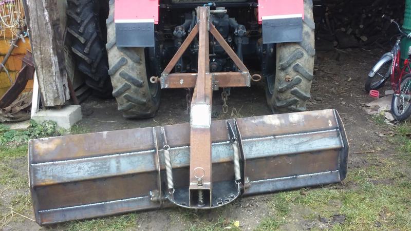

Válasz bs80.td #755. hozzászólásáraNagyon fasza lett
Válasz VMisi #756. hozzászólásáraIgen, az ott egy kritikus pont. Ezert nem 90 fokosra csinaltam azt a torest. Kozel 45 fokosra vagtam, igy sokkal kisebb erok ebrednek azon a ponton.

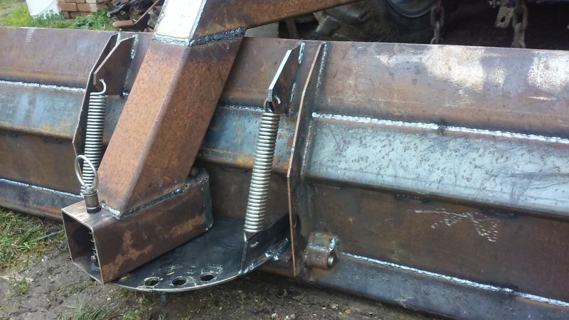

Válasz bs80.td #755. hozzászólásáraA vízszintes főtartó vége, ahol megtörik lefele, ott alul tud még megnyílni a hegesztésnél, ha ott nincs erősítés.

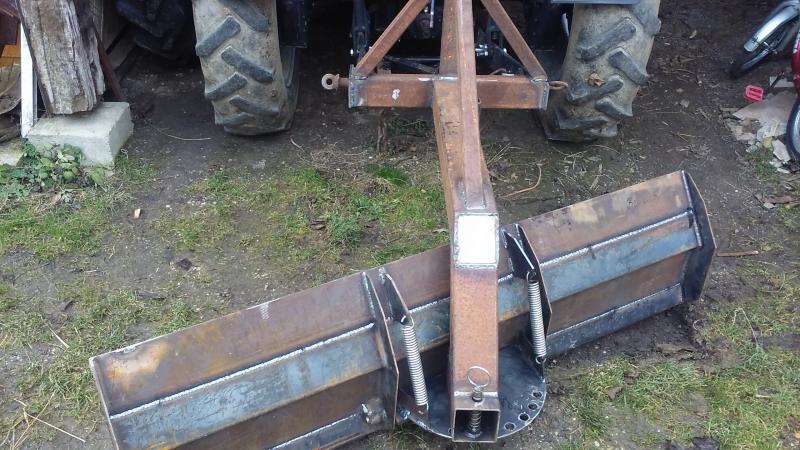

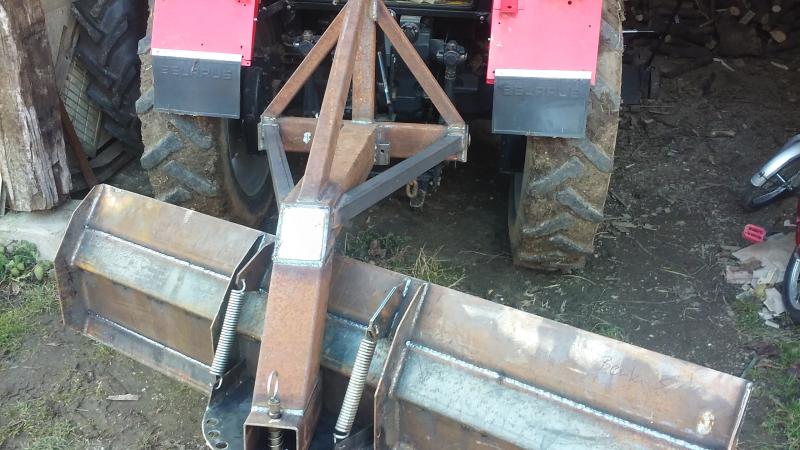

Válasz Claastra. #754. hozzászólásáraKoszi! A merevites megtortent! Koszonom a tippet! En lanccal gondoltam a rugokat ideiglenesen kiiktatni, ha esetleg fix lap kell. Majd csak tavasszal festem, addig lehet tesztelni es alakitani.
Válasz bs80.td #752. hozzászólásáraold meg hogy a rugókat ki tudd iktatni valami csapszeggel(hogy ne rugózzon),amúgy jó gép lett de a sarkokat tényleg ki kell mereviteni ahogy a kollégák írták

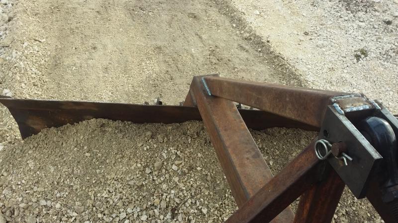

Válasz Claastra. #750. hozzászólásáraPont ennek a kettonek a kombinacioja! Hohuzo de nem aszfaltos utra hanem murvasra, illetve egy elhagyott murvabanyaba kavicsot osszehuzni. Es mivel ott mar regen robbantottak, illetve nincs nagy gep ami fellazitsa, ezert a sok kemeny resz amiben megakadna a lap, es szakadna valami. Ott voltam most kiprobalni. A tapasztalat: Meg kell duplaznom a rugokat vagy erosebbeket keriteni. Havat es puha foldet huzni mar igy is jo. De a banyaba lehetne egy kicsit erosebb is. De azer igy is tudtam gyujteni.

Válasz bs80.td #748. hozzászólásáramost ez hóhúzó,vagy földhúzó,hóhúzó nem lehet mert nincs gumiél,tönkreteszi az aszfaltot térkövet,földhúzónak meg nem kéne a rugó,
Válasz bs80.td #748. hozzászólásáraIgaza van Hecinek. Ami előre megy főtartó zártszelvény, azt jobbról balról andrásold be, mert kanyarodáskor baj lesz.

Válasz bs80.td #742. hozzászólásáraMég azért adjàl neki vlm merevitéseket.
