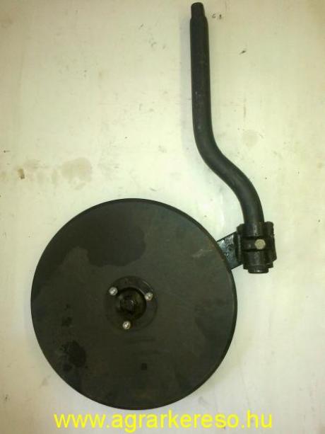

#2205 Attikaa
2013-09-23 15:16:33
Válasz #2209. hozzászólásra
Nem ekéről küldök, hanem magáról a tárcsáról, ilyenekre gondoltam:

#2199 Attikaa
2013-09-23 10:13:53
Válasz #2207. hozzászólásra
Igazából egy régi román 2es ekére szeretném tenni, eddig nem volt rajta ezért max. az ekéről tudnék képet küldeni. Mindig összehúzza a gazt, vagy kuki szárat és így szeretném ezt kiküszöbölni. Nem tudom milyen méretben vannak ezek, gondolom 30-40 cm átmérőjű minimum kellene.
#2198 AGRO-SZAKI Kft.
2013-09-23 10:05:37
Válasz #2206. hozzászólásra
hétfő van és még "alszom":) képet tudsz küldeni róla?illetve mekkora méretű kellene?

#2195 Attikaa
2013-09-23 09:49:27
Válasz #2199. hozzászólásra
Üdv! Ekére való elővágó tárcsával nem foglalkoztok?
