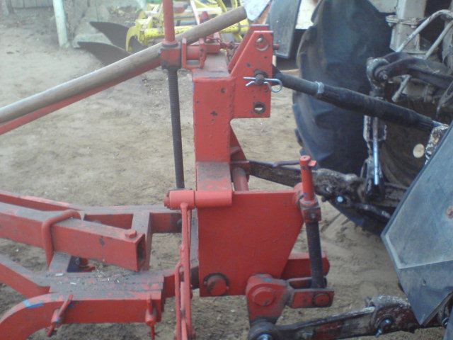

Nem kell a z tengelynek akkora valogat keríteni, a heltin és sok nyugatin is csak egy kulisszás tengely van melyet csak oldalra tudsz mozgatni így beállítva az első ekefejet a barázdához képest. Mégis be lehet lőni úgy hogy gyönyörűen szántson!

Nekem is z tengely van és mikor szántok,akkor a legjobb szántani a homokot mert tartja a mélységet 22-25cm és legjobban megy a földben mint a kötött földben,!
De kiváncsi vagyok hogy kell beállitani a z tengelyt?

Jó sokan akik nem nagyon értik ezt a mottót , A bal hátsó kerékkel felállnak egy 20 cm-s gerendára és hozzá csavarják az orsókat a meglévő mélységhez ! A függesztő orsót meg ahogy kívánja ne nyomoljon az első ekefej ,egyenes legyen a teteje a szántásnak addig csavargasd
Válasz #1974. hozzászólásra
Sajnos tartottam ettől hogy konkrétumot nehéz lesz írni. Viszont ha szántás közben az eke gerendelye vízszintes és nem lejt semerre akkor az már kiindulópontnak Jó?
Válasz #1973. hozzászólásra
Hát ezt elméletben nehéz elmondani ,de én nekem mind a kettő függesztő fixben van.A jobb oldali majdnem teljesen össze van csavarva .Attól függ milyen föld típushoz állítod ,mert minden talajon másképpen viselkedik!Pláne homokon a Z tengely se mindegy merre van csavarva!
A Lajta ekén mik a beállítási lehetőségek? Mert én igazából csak a függesztőrúdon és az eke kerszttengelyén sejtek állítási lehetőséget. Valaki adhatna egy rövid útmutatást a Lajta eke szabályos beállításáról. Mtz.vel lenne húzva. Előre is köszi!
