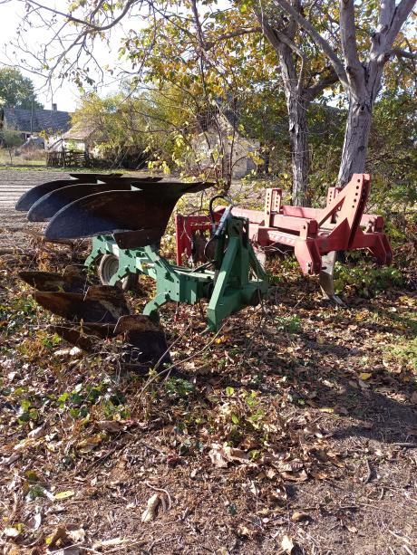

Válasz Gyurkesz1 #8320. hozzászólásáralegalább 10 félét fogsz találni, vázat. Évjárat és fogásszélességenként is más váz volt. Olyat keress amin állítható ekefejenként a fogásszélesség, akkor az legalább nem öregebb 25-30 évtől.
Sziasztok, szeretnék venni egy 3 fejes váltvaforgatós regent saturn ekét. Azt szeretném kérdezni hogy hány fajta vázzal gyártották őket? Ahány hirdetést nézek mind külömböző vázu. Melyik a legbeváltabb? Mik a betegségük, mit érdemes átnézni rajtuk? Köszönöm.

Sziasztok, hány mázsa lehet egy hármas forgós regent saturn-ban?? Szálitás miatt kéne. Köszi.
Válasz Balázs. #8321. hozzászólására120 lovas zetor crystal első hajtás nelkül .
