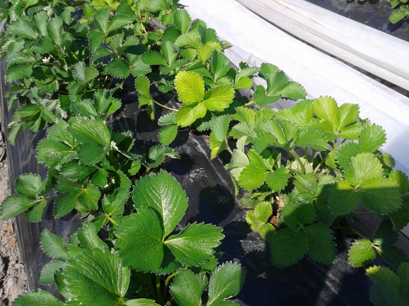

Válasz Karesz49 #6160. hozzászólásáraVéleményem szerint nem lehet nagy csodát várni az ilyenektől...nem hajtatom túlzottan és így a többség elég jól néz ki egyelőre, de van néhány amelyik hiába hajtott ki szépen az elején utána mégis megadta magát. Nekem a Fóliásokon nem volt rajta télen a fólia és volt 5 sátor, amit már augusztus második hetében beültettem tálcás Cleryvel és azok ilyenek... a szeptember elejiek meg hibátlanok...A clery az Asia és a Joly is csodásan néznek ki a későbbi ültetésből... Szerintem mehet neki akármi akkor sem lesz az igazi... próbálj ne túl erős lombozatot neveltetni vele, hogy kisebb legyen az esély rá , hogy összeomlik egy hirtelen májusi dög melegben...
Clery,asia nagyon szép,se a clery-n is előfordul hasonló tünet-levelezés után szépen megindult,aztán reggeli gyenge fagy után lett pár ilyen levél,de ezek kiheverik,elég erőssek a palánták.
Válasz szalayb0511 #6162. hozzászólásáraÉn adtam neki agrosol-t is pár napja,starterral keverve,de nem sok változást látok rajta..nekem dely,és jolly ilyen.Startert már kapott 2x,meg kapott wuxal ascofolt is már..hát kiváncsi leszek mit fog hozni,most már kivárom,azért is
Válasz hasutas1 #6159. hozzászólásáraSajnos nekem is hasonlóan néz ki, clery és a joly is.

Válasz Riitus #6157. hozzászólásáraEz ugyanolyan fagykáros, mint az èn apricam, arosam, jolym. Hogy ezt mennyire fogja kiheverni, ès milyen virágokat fog hozni, az egy nagyon jó kèrdès!
Lehet feketèket, de lehet gyönyörű nagy virágokat.
Ès ahogy látom ez sem nagyon megy semmire. Nagyjából 26.000 db nèz ki nálam is így.
Pedig fújtam már mindennel....

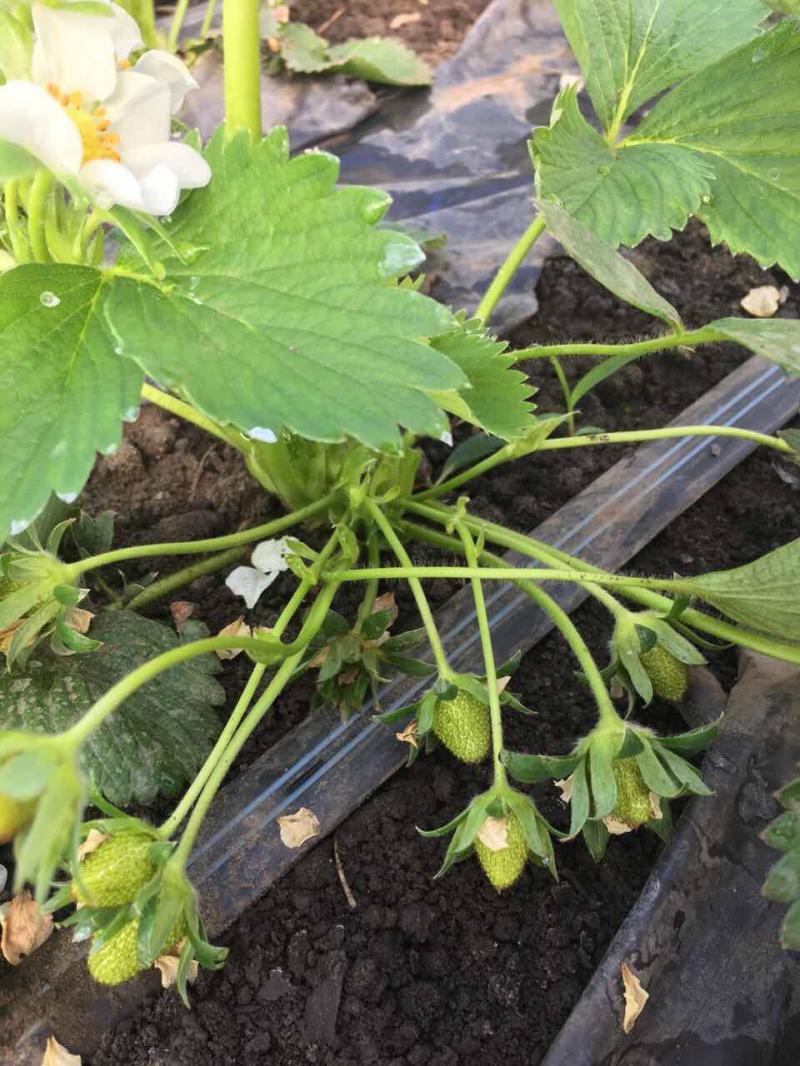

Ezek fagykáros tövek szerintem. Biztosan van néhány teljesen kiszáradóban lévő is köztük elvétve... Vannak ennél sokkal rosszabb állapotúak is erre Lajosmizse/Kecskemét környékén

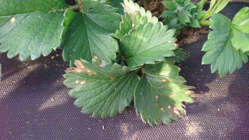

Segítségeteket szeretném kérni. Kezdő szamócásként az alábbi problémával szembesültem. Szabadföldi bakhátas technológiával termelek, van egy és két éves rész is. Jelenleg fátyollal takart és takaratlan rész is van. Fajtáim Clery, Joly, Sibila. Javarészt az egy évesben találtam az alábbi tüneteket, mindegy, hogy takart vagy takaratlan.

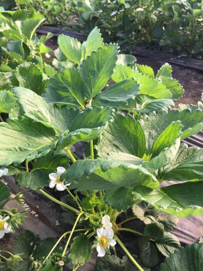

Na itt látszik a kemény tél. Egy éve ilyenkor az alagutas asiam már hozta a bimbókat. Most sehol nem tart szinte.

Válasz zelnikpeti #6193. hozzászólásáraKöszi. van egy kettő de lehetne rosszabb is, februàr közepe óta takarva van a héten vettem le róla mert kicsit vilàgosnak làttam, úgyis jó idők vannak, még nem rendeltem meg a méheket sztem majd jövőhét elején
Válasz HoRo27 #6192. hozzászólásáraLátom a tél nálad is megtette a hatását.
Nekem is vannak fekete közepű virágaim.
Amúgy szépek.
Poszméhet hol vettél?
Kb 5 nappal vagyok lemaradva, amíg nem bírtam visszatenni a szél miatt.
No de majd behozom, legalább is megpróbálom.

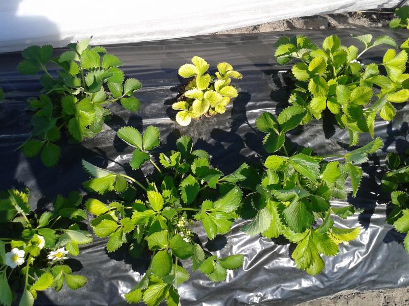

valakinek ötlet mi lehet a baja fóliás alba eddig szépen fejlődött most meg egyre több ilyen levél van rajta sem rovart sem semmi màst nem làtok rajta???

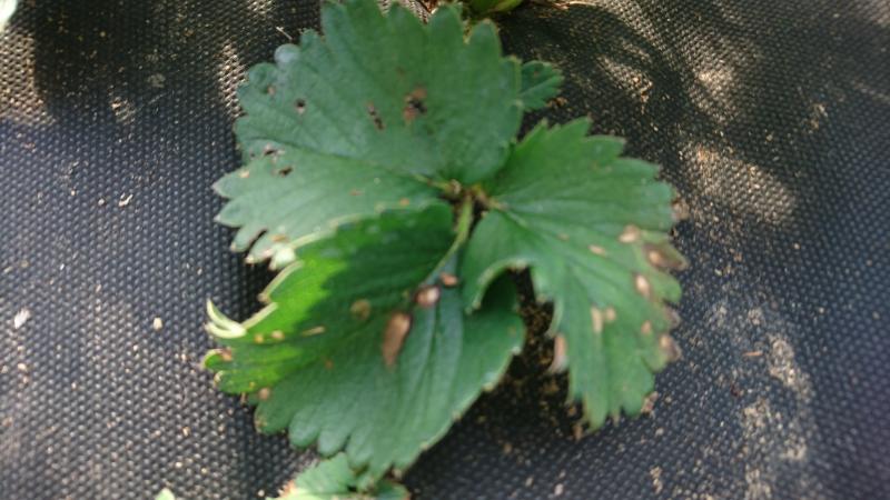

Rézperzselés vagy esetleg tápelem gond?!
Ha tudtok segíteni megköszönöm.

Válasz zelnikpeti #6150. hozzászólásáraamiket írtak a szakemberek róla amikor küldtem képet én ennek is nagyon örülök, hogy így sikerült helyrerázni.
Válasz zelnikpeti #6150. hozzászólásáraalba
Clary
Clary
