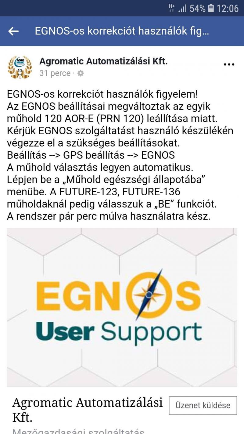

2018-10-18 10:18:19
EGNOS jelvétellel kapcsolatban az alábbi közleményt adták ki és ez ad megoldást is a jelvétel hibájának kezelésére.EGNOS műhold változás

#859 KP
2018-10-17 21:18:12
Válasz KP #859. hozzászólásáraAz Egnos jellel kapcsolatban egy műholdat leállítottak. Van is róla közlemény kiadva. Új műholdat kell keresni a készülékekkel és jó lesz. Van egy lementett fotóm róla, hogy mit ajánlanak az Ez Guide 250-hez, de nem engedi a rendszer, hogy becsatoljam.
#858 KP
2018-10-17 21:13:24
Remélem ez segít mindenkinek. Egy másik face-s csoportban olvastam.

#839 Csera
2018-10-16 11:28:34
Válasz drzfan #836. hozzászólásáraBárány bejegyzése: "Az alapján, amit itt beszélgettek az érintettek (az ajánlott beállítások sem működnek, az EGNOS kikapcsolása meg azért elég gáz), lehet, hogy csak firmware frissítéssel lehet orvosolni a bajt. Az meg nem hiszem, hogy házilag megoldható."smile wacko
-Ennél többet én sem tudok sajnos mondani, legfeljebb annyit, hogy már készül a firmware-frissítés. Amint lesz megoldás azonnal értesítelek benneteket !
Addig sajnos KI KELL KAPCSOLNI a korrekciót a
250-esen és az 500-ason. BEÁLLÍTÁSOK > GPS BEÁLLÍTÁS > NINCS KORREKCIÓ és azonnal működni fog.smile innocent
Szép napot, jó munkát: Csera
