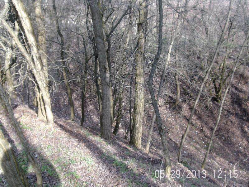

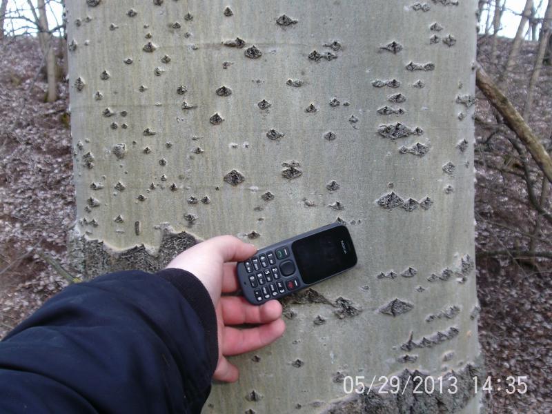

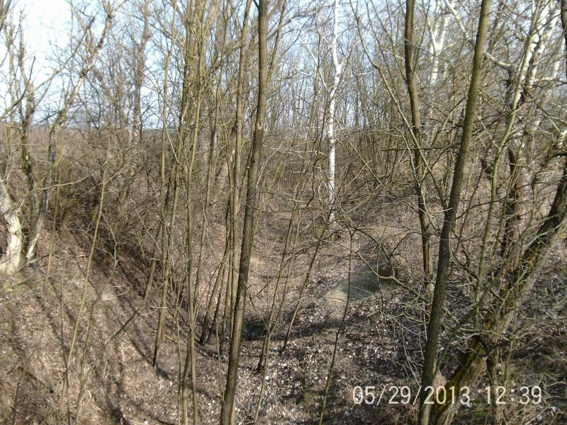

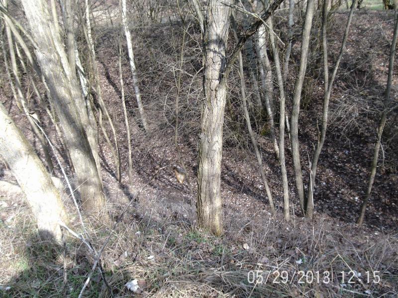

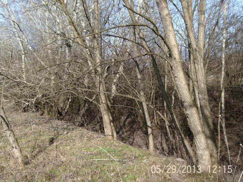

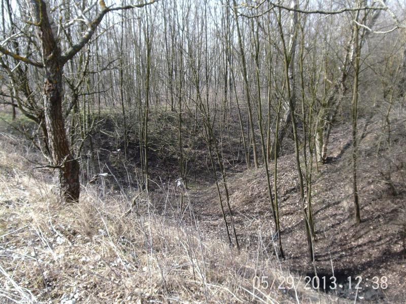

#926 JOSEY
2013-12-03 22:01:37
egedal
egedal
tp
wh
no ezekre kérek véleményt
