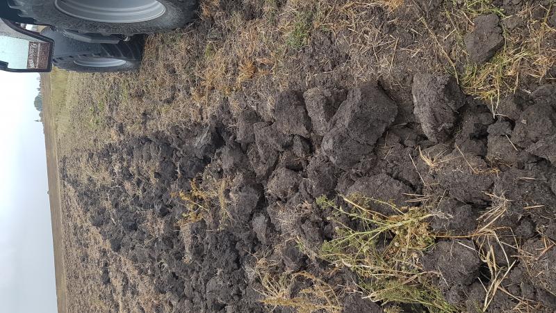

Válasz VW passat #1391. hozzászólására120 lóval húzok 5 késes quivogne-t 30-35 centin nagyon kötöttbe, szántás helyett ha már nem eléggé száraz a föld a hagyományos lazítónak.

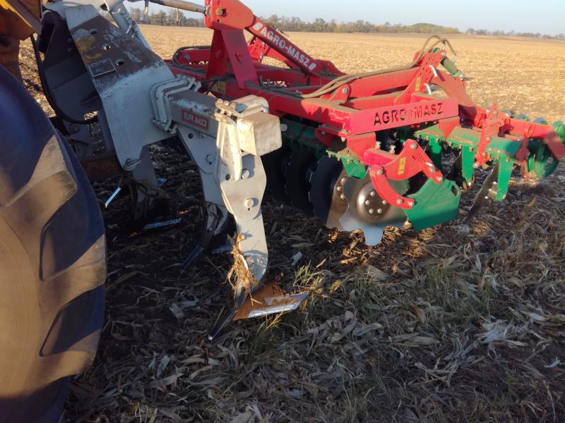

Válasz szanberg #1385. hozzászólásáraNem saját a forgalmazó face oldalárol loptam most vett valaki egy magnum 380 as rowtrackot meg 1 4 m es topdownt

Válasz Dns8 #1384. hozzászólásáraAmit tettél fel Topdown-ról képet a minap az saját kép volt?

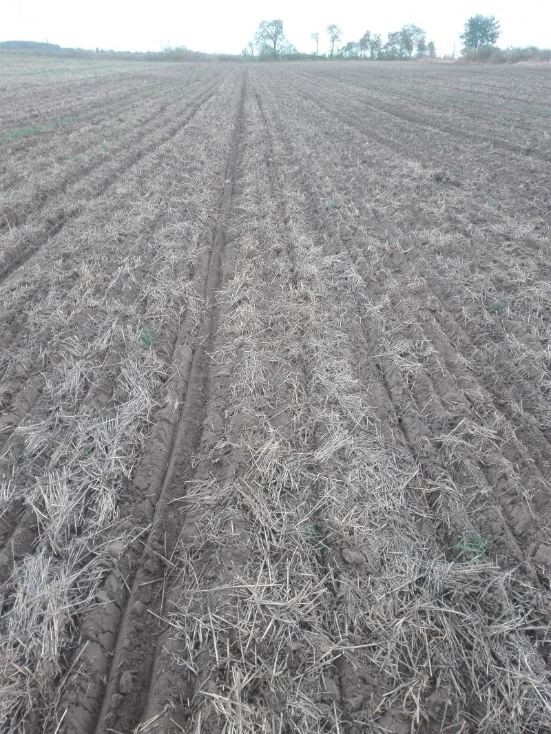

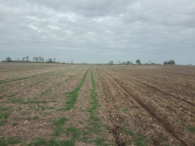

Válasz Feri #1378. hozzászólásáraPronto egyéb okok miatt felszedte a nedves szármaradványos földet. ...mint az úthenger, de orvosolható. A Rapid szinte iszapba vetett (foltokban)gond nélkül. Kinél hogy, mint írtam. Őszeségében pronto pártján vagyok jelenleg.
Válasz Vinkó75 #1377. hozzászólásáraa Rapid kereke tud igazán ragadni,olyanyira,hogy a traktorban azt érzed mindha be lenne húzva a kézifék!
Válasz Feri #1376. hozzászólásáraJelenleg száraz van és a prontos vetés jobb. De ezt korábban már leírtam. Azt is hogy nedves körülmények közt miként ragadt a pronto kereke..és mért. Ezt tapasztalatból is tudom..mivel párat "összeraktam". De kinél hogy.
Válasz Vinkó75 #1374. hozzászólásáraez pontosan forditva igaz! Prontó a nedvesben jobb,és eső után hamarabb lehet vele dolgozni.Rapid a szárazat szereti jobban.
