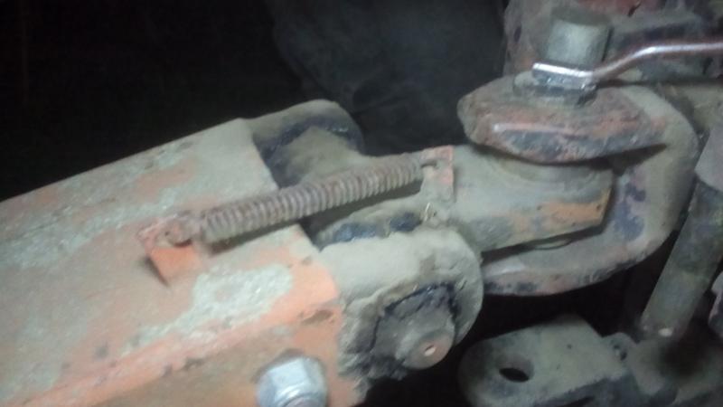

Válasz Büresz #3852. hozzászólásáraAxial akciójában benne van most is a kapaszár:
Itt a kapa
Az LD keskenykapákat vettem hozzá 8600 ft/db, de most az már nem rémlik hogy netto vagy bruttó.
Válasz Berkó_ #3851. hozzászólásáraAz ami az akciós újságba van? Hát ki nem néztem belőle. Itt nagyon hajlítottnak néz ki.
Válasz Berkó_ #3851. hozzászólásáraÉrtem. + a kopók rá? 1 ről egy képet tudnál feltenni esetleg? Megköszönném.
Válasz Büresz #3842. hozzászólásáraMost az Axiálnál nettó 22827 ft/db, de 2 évvel ezelőtt 18885 ért vettem, vagy valami ilyesmi.
