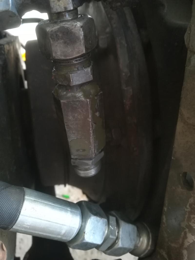

Üdv mesterek kérdezném, hogy valaki cserélte már le az eredeti orbitot? Az enyém balra szorul meg lógott az egész irányító karos rész úgyhogy átalakitottam erre . Álló helyzetben két kézzel megy balra,jobbra simán fordul.Esetleg MTZ orbitot felléphet tenni?

jó rá az mtz orbit de lehet vékony az a munkahenger és balra azért nehéz a kormány!
