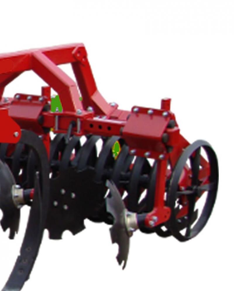

Válasz VMisi #3630. hozzászólásáraUtolsó vizsga van már hátra csak smile thumbupcool Indulgatunk smile thumbup
50 db-os megrendelés leszállítva, a másik képen pedig egy mintadarab látható. 4,2-es Metalwolf tárcsán pálcás rögtörő lesz cserélve ékgyűrűsre.
