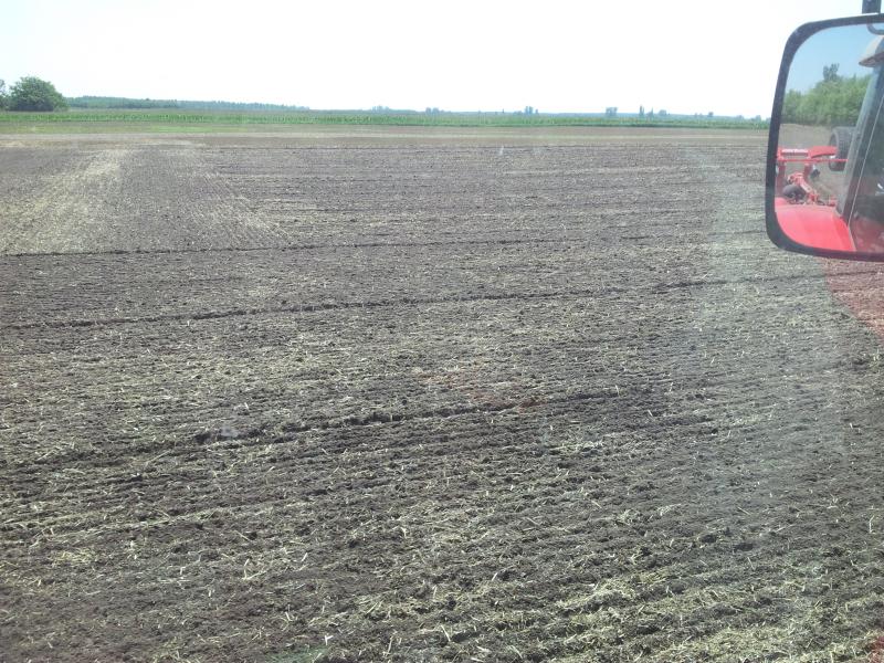

Igaza van a kolleganak,ensem hasznallom a grubbert regota,de arra rajottem ha pl.tarlot akarsz vetes ala keszitteni es jo minosegut akkor nemszabad meghagyni,hogy nagyon megnyoljon az arvakeles mert azokat a suru gocokat nemtudja szetdolgozni,ha meg olyan akko tarcsat neki!smile oops

Hiányzik róla az egyengető tárcsasor. Sajnos ami ott van a helyén, az nem igazán tudja elegyengetni a talajt, oda ki kellene találnod valami masszívabb egyengetőt. Egyébként ha vigasztal, az ilyen tarlók nálam is így néznek ki, főleg homokon, ha nincs előtte megtárcsázva. Ezek a bojtos gyökérzetű növények, legyen az kultúrnövény, vagy gyom, akkora gyökértömeget tudnak létrehozni, úgy át tudják szőni a talaj felső rétegét, hogy ilyen nagy darabokban mozgatja őket a kapa, de ha előtte meg van vágatva tárcsával, azért másabb a kép.
Valami pálcás boronát kéne neked oda szerkeszteni...
Valami ilyesmit

A munkája nem volt számomra teljesen meggyőző smile whistling 2 kapát felhajtottam így 9 kapával mentem saccra 8-10km/h-val, a talaj az aratás után meg lett tárcsázva azóta meg mint a gyep olyan lett némely részeken és itt hatalmas darabokat szaggatott fel fél talicskányi gyep is volt hogy egybe maradt, erre következőleg izgalmas lesz rámenni megrázó élmény lesz az biztos smile lol próbáltam a mélységgel is játszani de érdemi különbséget nem vettem észre... ahol nem volt ez a gyepszerű árvakelés ott szép munkát csinált smile thumbupcool

Mely részével nem vagy megelégedve?
