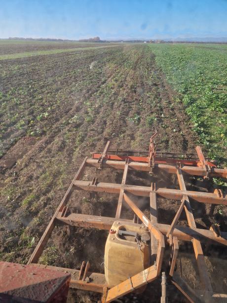

Sziasztok! Elő kellett vennem a régi osztrák típusú gruberemet, de nincs rajta behúzó a kapák mögött és eléggé csíkoz. Érdemes lenne egy kombival lehúzni hogy simább legyen a felszín tavaszig?

Válasz Selvin #7667. hozzászólásáraNem kell azt bántani ugy jó tavaszig a természet kicsi elegyengeti .

Válasz Selvin #7667. hozzászólásárasemmi, hozzá ne nyúlj, csak tömöríted, elkened, majd tavasszal. egyébkémnt szeirntem nem csak a kapák miatt lett ilyen, hanem túl nagyok a gyomok, túl nagy csomók a gyökerek, és túl sok földet visznek magukkal.
Válasz Selvin #7667. hozzászólásáraSekély tárcs én is azt mondom(meg csinálom is), hogy szinte vetőágy minőséget kapj, aztán tavasszal a vetőgéphez igazodni. 1 sor kombinátor, fogas, vagy semmi, csak glifozát.
Válasz Sk Laci #7671. hozzászólásáraIgazad van, de nem számítottam rá hogy ilyen lesz (amúgy kb 3 éve húztam utoljára) és egy napos munka volt vele a legtávolabbi táblán, igy megcsináltam.
Válasz Selvin #7667. hozzászólásáraHa zavarnak a csíkok, beköthettél volna láncon egy U vasat, esetleg fogasokat...
Válasz mtz1221 #7669. hozzászólásáraSzél az lesz, de hogy hó....
Válasz Selvin #7667. hozzászólásáraLegalább megfogja rajta a havat a szél elől.
Válasz Selvin #7667. hozzászólásáraÉn inkább sekélyen megtárcsáznám
