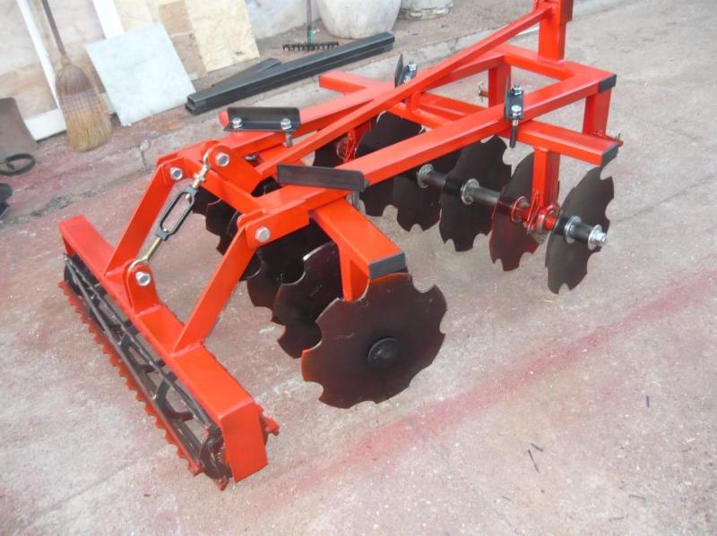

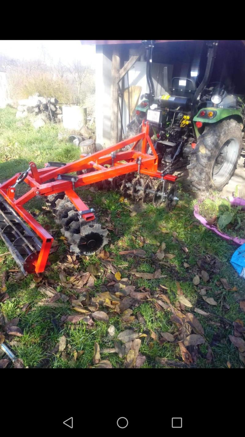

#34929 hspityu
2019-12-31 17:08:24
Válasz ratata-tata #34925. hozzászólásáraSzia
Én (remélem segítek) azt mondom ,hogy merj tárcsát vásárolni a géped mögé, a megfelelő méretben!
Az én tárcsám 9 leveles 56-os lapokkal a gép 23LE .
Amire érdemes odafigyelni az az hogy a gépnél ne legyen sokkal szélesebb , általánosságban a géphez kapott talajmaró szélessége kb megfelel a tárcsa szélességének is.
Az én esetemben ez 140cm , ilyen széleset visz a tárcsa is.
A tárcsával negyed annyi idő alatt lehet beművelni a területet mint a talajmaróval, plusz nem tekeri fel a gazt.

#34927 ratata-tata
2019-12-27 20:43:47
Válasz bice #34926. hozzászólásáraKöszi az információkat.
#34926 bice
2019-12-27 19:39:58
Válasz ratata-tata #34925. hozzászólásáraÜdv.Elviszi a keréknyomot(kb110cm),a tárcsák(első,hátsó sor)egymás között mennek eltolva.A tárcsák osztása kb 20cm azaz 1méter+a kidobás.smile thumbupA súlya kb 180kg én is feldobok előre az 50kg-os orrsúlyra még 50kg-ot.Én országúti 2-esben húzom,így dolgozik szépen a tárcsa(3-asban már nem nagyon bírja a gépsmile hammer)!
#34925 ratata-tata
2019-12-25 21:03:41
Válasz bice #34924. hozzászólásáraTöbb kommentet elolvastam ma is és úgy látom jogos az aggodalmam abban a tekintetben, hogy egyrészt első hajtás hiányában a kipufogó kérni fogja a zöldkártyát, másrészt félek, hogy a súly hátrarántja. A 6 levél egyébként elviszi a keréknyomot? Mennyi a tárcsák osztása?
#34924 bice
2019-12-25 20:08:06
Válasz ratata-tata #34922. hozzászólásáraÜdv mindenkinek Kellemes ünnepeket.Nekem is 15le-s 4x4-es kistrakim van,én is 7 leveles tárcsát vettem(homokra),de már levettem róla 1-1 lapot,így nem fogja annyira a gépet.Szerintem elég a 2x6 tárcsa!smile cowboy

#34922 ratata-tata
2019-12-25 14:07:54
Kellemes ünnepeket mindenkinek. Bocs,hogy ilyenkor zavarok de a bejgli után most lehet pihegni egy kicsit. Szóval van egy mitsubishi D1550 kistrakim, mezítlábas. Tavasszal 2 ha akácot telepítek. Jelenleg csak talajmaróm van, de a sorközt tárcsázni szeretném. Ehhez kinéztem egy 7 leveles 36 cm-es 125 cm széles tárcsát. Ķérdés, hogy homokon vajon elbírja-e a traki. Gyorsabb lenne mint talajmarózni. Van-e valakinek tapasztalata vagy jó tanácsa?
