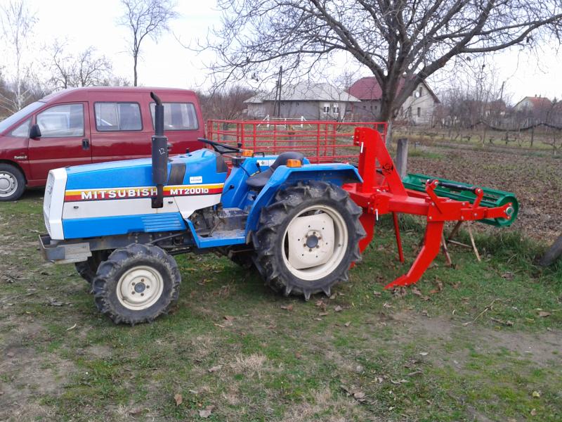

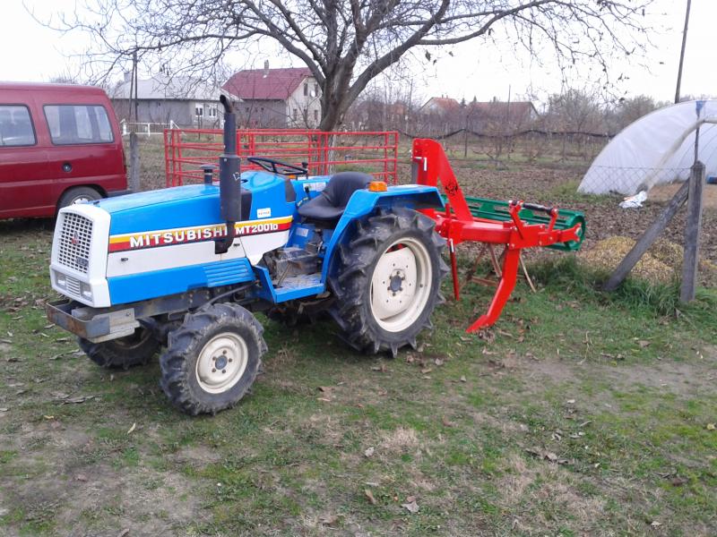

Azzal tistában vagyok, hogy megyek 1 kört majd bele állok a barázdába és akkor mindenhogy vízszintesen kell állni az ekének. Az ekék közti távolság menni legyen kb? Vagy azt majd meglátom hogy dob össze?
Olvastam hogy volt aki azzal szívott hogy a hátsó eke nem ment bele mert a mélység állító kerék túl hátul volt a vázon, annak körül belül az első eke fejjel kell egy vonalban lenni ha jól láttam...

Ahogy Kamionos írta! 2 db 17-19es és 2db 22-24es kulccsal kint a szántás előtt simán. Nekem is sikerült. Mondjuk tavaly novemberben volt az első próbálkozásom . De a kb. 2 hete feltett fotóm kritikái szerint már majdnem jó!
Válasz #6338. hozzászólásra
Ahogy Geresz1 írta. 2 db 17-19es és 2db 22-24es kulccsal kint a szántás előtt úgy be lehet állítani mint ahogy a "nagykönyvben" le van írva.
Állítsd be a vízszinteket barázdában állva vagy gerendán,aztán menj ki a földre vigyél kulcsokat is.
Az ekék közti távolságot már otthon kiméred h takarjanak de azon finomíthatsz.Aztán jön a 3. pont tekergetése mennyire bukjon ...ill.ezen az ekén még tudsz "hanyatt" állítani is (átfordulás).Utolsónak lejjebb tekerheted a jobb oldali lakatot ahogy nekem is tanácsolták itt.
Nekem az otthoni állítgatás nem igazán sikerült de kinn "szemre" már egyszerűbb volt.Próbálgatni kell.
remélem nem írtam sok hülyeséget

Ahogy elnéztem nekem is pont ilyen az ekém.
Némi küzdés után jól sikerült beállítani nem okoz gondot a Yanónak, persze nálam homok van főleg,de középkötöttben is bírja.
ecetfás tuskókat is fogtam szerencsére nem szakadt semmi.Talán egy kis súly hátra kéne rá, majd kitapasztalod.

Nekem van ilyen kettes bagodi ekém. A t4k-val cibáltam. Ha be van állítva szépen, akkor szépen dolgozik. Van gyári előhántó tárcsája. Azzal szépen vágja a gyomos területet, trágyát is. Ha kifényesedik akkor szépen fordít. Szerintem jó kis eke. Jahh és könnyű állítani. És ha nekem a csehszlovák csoda bírta akkor gondolom a kis japó trakinak sem lesz vele gáz.

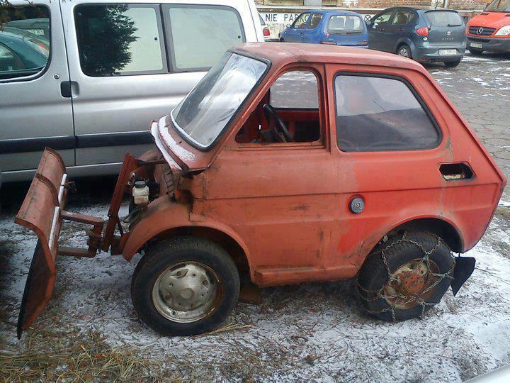

Képet csak egyet találtam, még a tesztfázisból, a lényeg azért látszik. Nálam (is) úgy készült, hogy amid van, építsd bele. Két kispolszki hátsó lengőkar kompletten, ezeket összefordítottam, hátul összekötöttem zártszelvénnyel, itt-ott merevítés. Kerekek kicsit meglettek bonyolítva, a felni kispolszki és citröen házasításból lett, kicsi volt a 12" és gumit se lehet rá szerezni. A váz 80x80-as zártszelvény, munkahenger pedig Liazról származik.
http://www.abload.de/img/plk4fj8.jpg
http://www.abload.de/img/kb7prquxw.jpg
