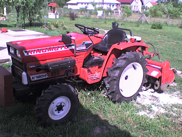

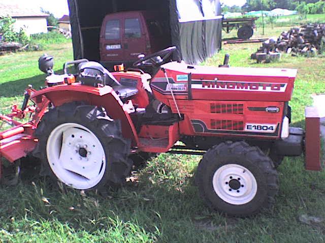

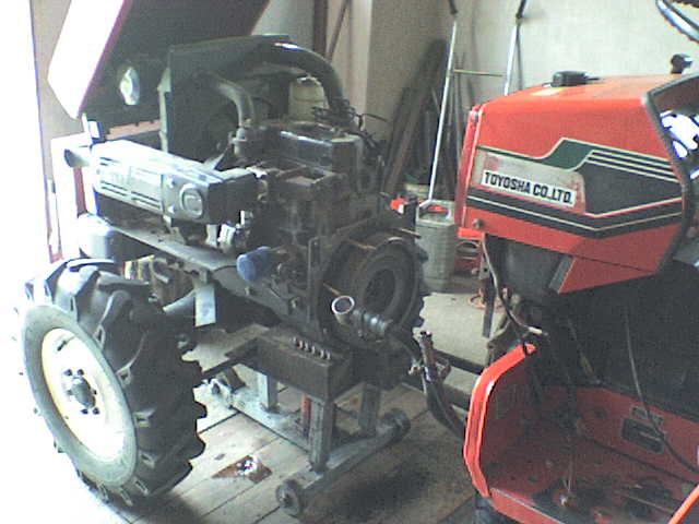

Kész a trakeszom. A kuplunk olyan, mitha kicserélték volna. Most érzem, hogy a kuplungbowden gyakorlatilag az elejétől kezdve rossz volt, szorult. A bowdenes pasi azt mondta, hogy eredendően nem is a bowden belső ment el először, hanem külső (ház) és ezért folyamatossn és egyre jobban szorult a dolog egészen addig, amí el nen kopott, szakadt.
Most a kuplungom finomadd és könnyebb, mint az autómon (majdnem) :)
A traktoros barátom, aki segített szerelni kipróbálta a traki és el volt ájulva tőle.
Hihetetlen, ami változás tapasztalható.

A bowdenem készen van, elugrottam Tolnára (70 KM) és a cég egy fél óra alatt megcsinálta. Komplett bowden (külső és belső), a spéci cuccok átszerelve tip-topp 40000 Ft.

A bowden végén néháy spec "köcölék" is van. A ház sem csak egy egyszerű kölső, hanem mikdneféle menetes "izék" vannak rajta.
Szóval megcsináltatom velük. Ha elég, akkor csak a belsőt szereltetem bele, ha nem, akkor a külsőt is csináltatom.

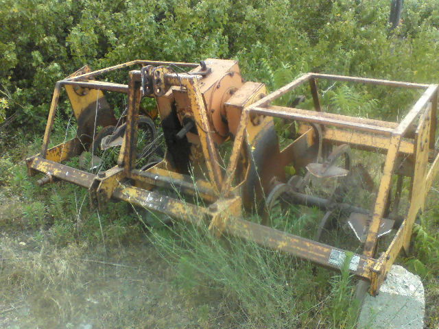

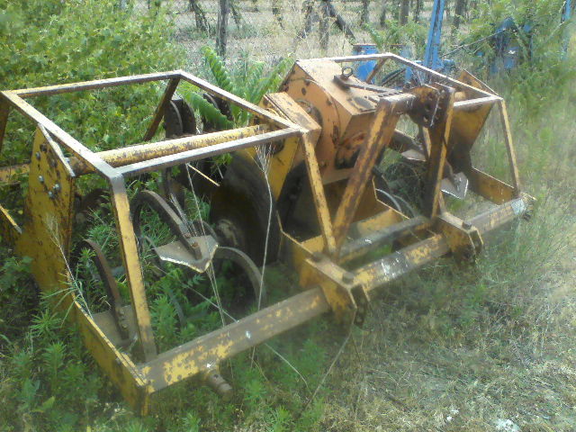

Az ásógép izgalmasnak tűnik, én is úgy saccolom, hogy kell ennek lőerő bőven.

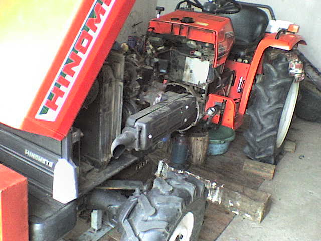

Először is szeretném megköszönni a sok segítő szándékot, ötletet és drukkolást, hogy tűléljem a bajt.

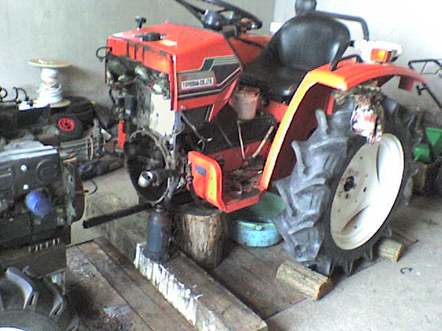

Nekiláttunk a haverral és mindjárt az elején kiderült, hogy ismét csak csupa szerencsefia vagyok, ugyanis mégis csak a bowden szakadt el.
Kiszereltük, Pécsett van egy öreg szaki, aki abből él, hogy mindenféle bowdeneket gyárt, hétfőn viszem hozzá a cuccot, remélem hamar leküzdi a problémát.
A haverom szerint a bajok oka, hogy valamikor valaki zsírral kente meg a bowdent, amiben aztán beragadt a kosz és ettől kezdve borítékolható volt a baj. A kötél annyira megszorult a házban, hogy csak ketten és nagy negezen tudtuk lehúzni a házat a szakadt belsőről.
Most gázolajjal mosom a ház belsejét, hogy kitisztuljon belőle a redva.
Szóval köszi mégegyszer mindnyájatoknak a támogató hozzáállást, úgy néz ki, hogy kisebb a baj, mint gondoltam.

Bencsiki tavaly volt dolgom egy hinomoto 1804 kuplunggal.Egy másodperc alatt elment a kuplung,hívtak hogy nagy a holt játék én állítottam rajta de 2-3 kuplungolással újra vége.Széthúztam és egy apró hiba okozta a dolgot,ugyanis nem békás hanem kínai kalappal(rugóval) ellátott szerkezet van benne.A rugó lemezeket egy acél karika foglya össze és az tört el.3 helyröl kértek árajánlatot kuplunszerkezet,tárcsa.és kinyomócsapágyra.83-103ezerig ment az ajánlat,mire eszükbe jutott akitöl vették Gödöllön hátha tud segíteni.Segített is komplett szettben felújított szerkezet és tárcsa,plusz új csapágy 43ezer.Össze raktam és máig jól megy a masina.
Ma délután látunk neki a dolognak az mg. gépszerelő tarktoros haverommal. Japó trakit még ő sem látott, de irdatlan mennyiségű trakeszt szerelt már. Nem egy nagypénzű srác, így maga javította és újjította fel a traktorait, kaszáit, bálázóját, kombájnját,stb. Remélem leküzdjük a problémát.
A fotózás jó ötlet, mindenképpen megfogadom.

Ma délután a kert végében trakeszoltam, kinyomtam a kuplungot, az pattant egyet és azóta nincs kuplunk. A pedálerő az ötödére esett vissza.
Sajnos már sötétedett, így nem tudtam nagyon utána járni a dolognak. Első percben abban reménykedtem, gogy bowden szakadáa. Még most is remélem, hogy az. Viszont ha alá mászok a trakinak és a pedál mellet kézzel megfogom a bowdent úgy érzem, hogy valami gyengén vissza húzza az eredeti helyébe. A pedál melletti kis visszahúzó rugót nem tudtam kiakasztani, így aztán nem tudom, hogy ez a visszagúzó rugó játszik-e velem, vagy valami kuplungszerkezetes bajom van.
Látott már ilyemit valaki? Tapasztalatok?
Minden segítség, ötlet jól jön.
Talán ma már be is szerelem.

Még 1 dolog: megszoptam. A környék egyetlen bowdenjavítója pénteken ment el legalább 1 hétre a balcsira. A trakeszem áll!!!!!!!

Érdekes ásógép meg jó nagy is,szerintem nem a kis Japán traktorok mögé való :)

Múltkor az ásógép volt a téma.Rábukkantam egy nem mindennapi darabra gondoltam meg osztom veletek.
Nagyon örülök annak,hogy nem lett komoly baja a gépnek.Az a bovden csere nem lesz annyira komoly javítás szerintem.Egy mezőgazdasági szerelő egy ilyen problémát, csuklóból meg fog oldani,én kérnék tőle egy átvizsgálást is,nézze körbe,mondjon véleményt,hátha talál valami olyat,amivel meg lehet előzni egy nagyobb bajt.
Sztem nagyon szép állapotú masina és komoly maró van rajta.Igy vették 2011 telén 1,150millért.

Japósok, trakeszosok! Segítség!
