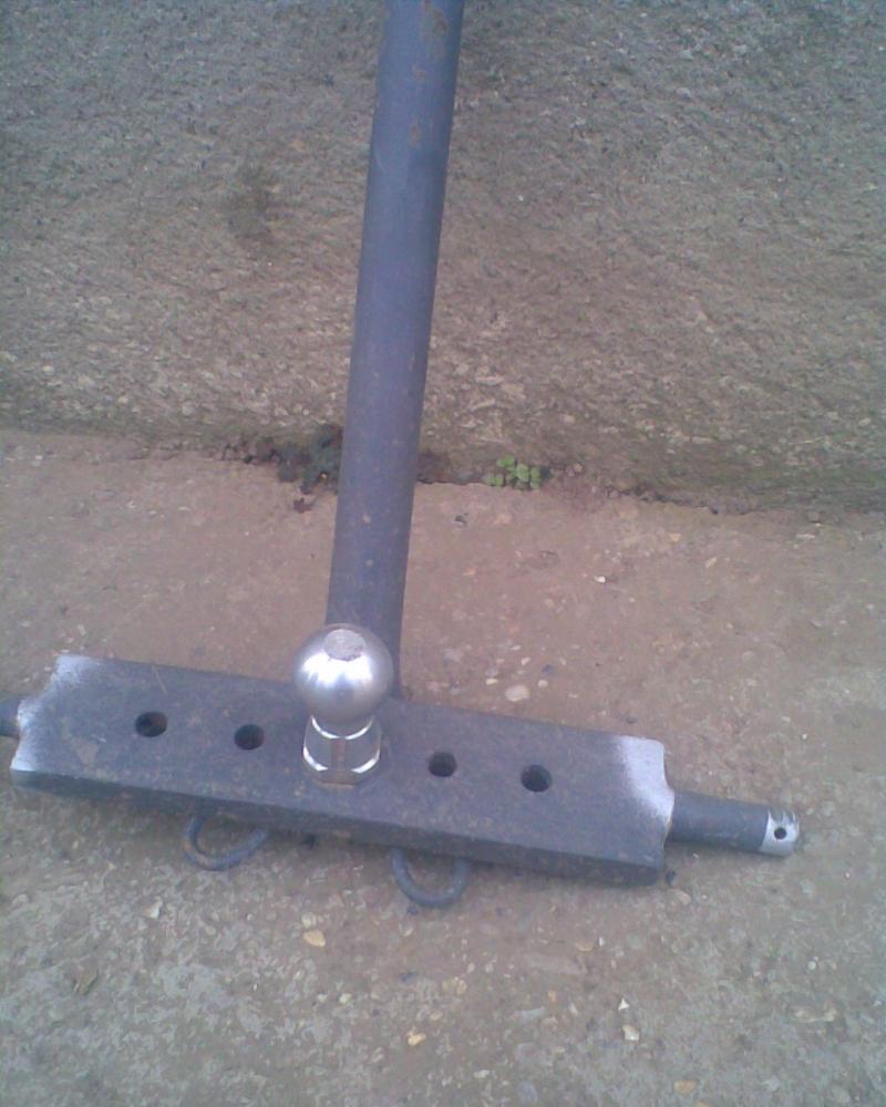

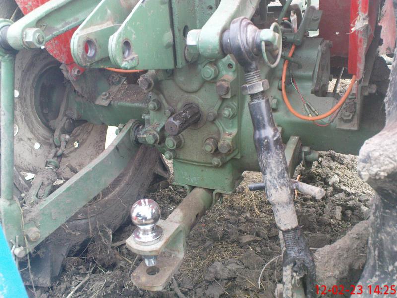

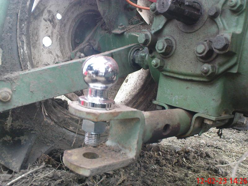

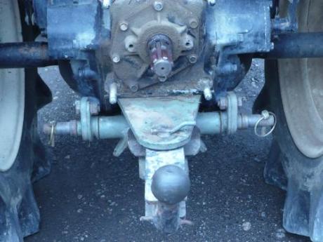

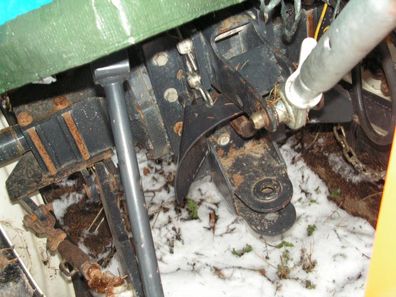

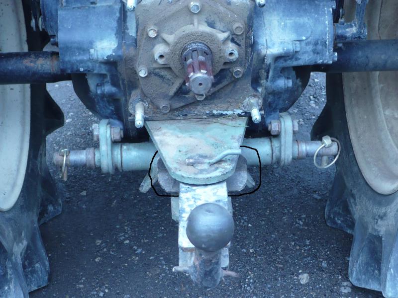

Ha az oldalfeszítőkkel kispanolod nem szabad rángatnia a felfüggesztést.
Én egyszerűen vettem egy gyári vonóhorgot(120as Skodán vol,2e Ft-ért),és úgy alakítottam ki ahogy krizol fényképén látható. 2 pontban a karokhoz és egy pontban a vonófejhez van rögzítve.A kapcsolódási pont kijjebb kerül. Nem akad meg a kerékben.
A hidraulikus orsódat elfogadnám....smile smile

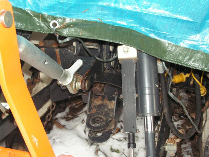

#2453 Bencsiki
2012-02-23 13:01:58
Válasz #2450. hozzászólásra
Ez nagyon jó megoldás. Csak attól tartok, hogy kissé megrángatná a hárompontot. Mi a tapasztalatod, az nem gond?
Mint látod, nálam a hárompont jobb oldali alsó "pontját" ilyen hidraulikus "izé" tartja.

Megköszönném a fotót. Mindenötlet jól jön. Még nem döntöttem a megoldásról. Azért gondolkodom ebben a "spec" vonószögben, mert az esetek döntő többségében vonószemes pótot szeretnék vontatni.

Nem fogsz tudni kis ívben fordulni, ha egy rendes futót vontatsz. El fog akadni a kerekedben.
#2448 hspityu
2012-02-23 10:28:14
Rendben ahogy te gondolod úgy csináld,majd ha kimegyek lefotózom az enyémet,nekem is van húzó rúd a gép hasa alatt én is oda raktam fel a vonógömböt.
#2447 Bencsiki
2012-02-22 20:09:24
Válasz #2445. hozzászólásra
Szia.
Én ugyanezt a gömböt esztergáltatom meg azzal a kölönbséggel, hogy a gallér alatti menet nélküli rész 8 cm hosszú lesz. Nem akarok a vontatáshoz vonópadot használni. Helyette a normál vontató csatlakozót akarom használni.
Szóval ide akarom azt a bizonyos szeget:

#2445 hspityu
2012-02-22 18:09:33
Sziasztok.
Válasz #2436. hozzászólásra
Bencsiki nem tudom az esztergályosod mennyiért csinál egy vonógömböt én az enyémet innen vásároltam.:
http://www.homasita.hu/product/983
A kormánytekerőt is itt vettem,egyszerre a vonógömb-el.A lámpa konzol nem nagyon bonyolult.Az enyém síma lemezből van kivágva aztán lefestve.Egy kartonpapírból csináltam előtte egy sablont.

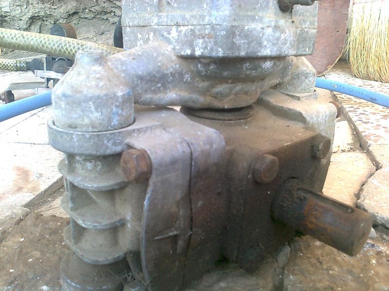

#2444 krizol
2012-02-22 18:01:49
Válasz #2443. hozzászólásra
Balu!A tipusát nem tudod?Alkatrészt lehet hozzá kapni?
#2443 Balu2
2012-02-22 17:50:29
Válasz #2433. hozzászólásra
Krizol,nekem ugyan ilyen membrános szivattyúm volt a permetezőn de én nem tudtam életet lehelni bele,egyszerüen nem akart nyomni.

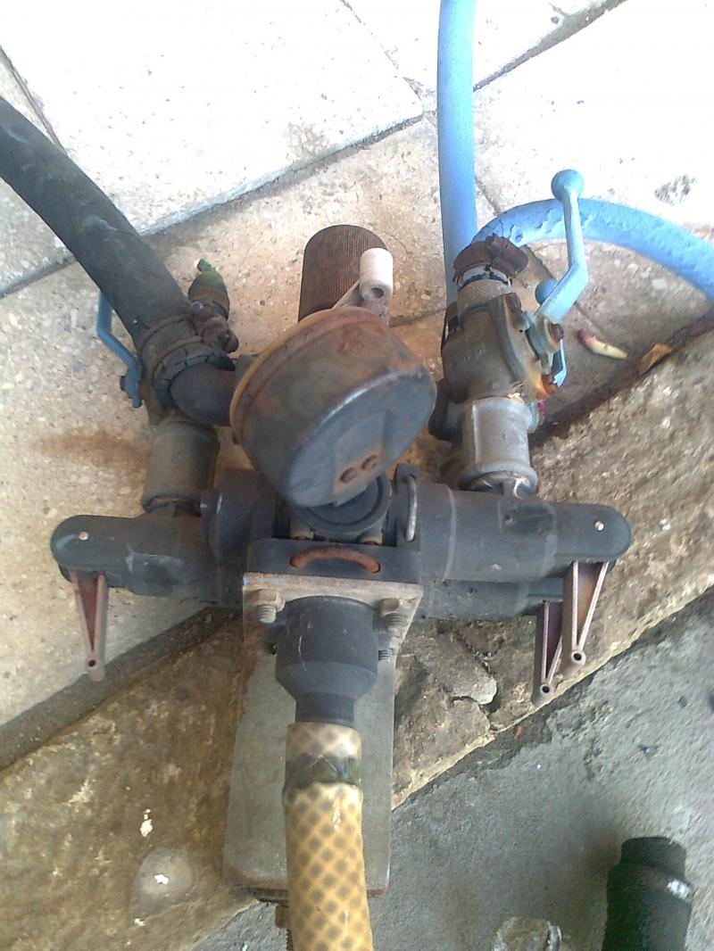

#2438 krizol
2012-02-22 16:25:50
Válasz #2437. hozzászólásra
Egy tizesért vettem szórókerettel, fuvókákkal.A szivattyut fel kell ujitani,szürő kell hozzá, és a nyomásállitó szelep ami nem biztos hogy jó.Tokajba akartam menni az ismerősömmel a Balu álltal ajánlottat megvenni mikor szólt hogy a vője most kapot egyet.Neki csak a tartály kellet, igy ideadta az első igért összegért!

#2433 krizol
2012-02-22 07:41:58
Sikerült egy bontott permetezőt vennem!A tanácsaitokat, javaslataitokat kérem!
