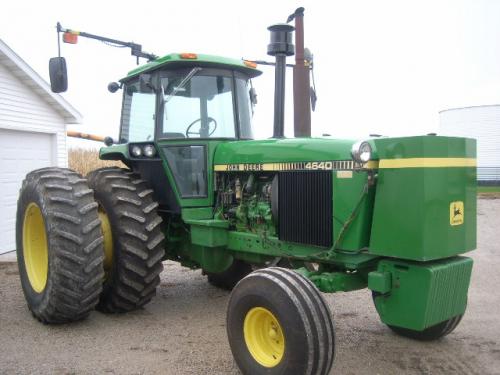

Erről a paripáról mit tudtok?
http://www.agroinform.com/aprohirdetes/John-Deere-4630/20100224-228248/
Hogy lehet egy főtengely nem javitható? Széttört? Itt volt olyan 50-essel Krone bálázót hajtattak vele, de gyengécske volt, új hüvely dugó sort kapott aztán a 3 dik napon kolompolni kezdett a motor. A főtengely osztva lett kettővel Állitólag 1 millióért vették a gépeket. 2-őt. Már csak télen használták az előző cégnél őket tehenészetben mikor az mtz-nek megállt az élet.

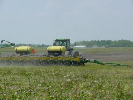

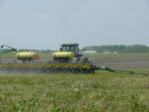

De a kérdés az haverom , hogy ezen a képen mi hajtja a v.gép szivattyúját ?
Kardán vagy csatlakozóról megy ? Mert ugye nem mind1...

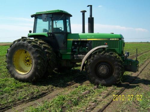

hátúl gyári csavaros elölre mi alakitottuk ki a lényege hasonló mint az újaknak
Neked van duplakereked elöl hátul az 50-esen? Azt hogy tetted fel?
