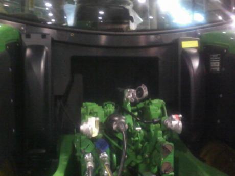

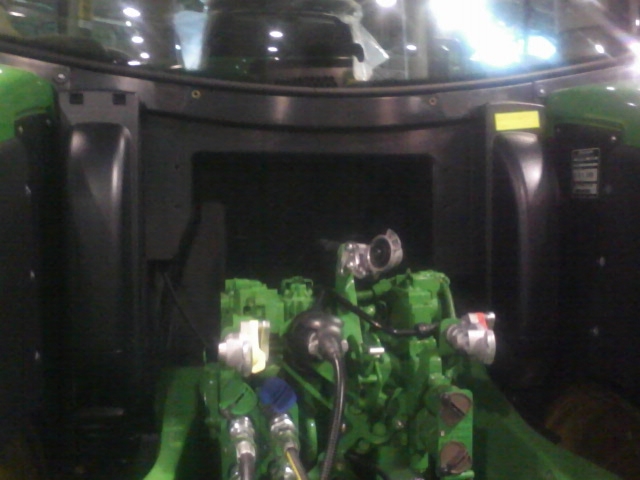

ez egy 6506 os johni es hasznaltan vettuk es nincs vele hasznalati :( nagyon jo volna ha tudna valaki segiteni

Ez benne a trükk hogy általában nem a tanksapkán van. Milyen típusú gép? Nekünk a 8000-en, a fülke hátulján van egy burkolat, ami mögött a vezérlő elektronika van, oda jön fel egy szellőző cső, amin van egy szűrő. A használatiban benne van, hogy időközönként takarítani kell.
es az a szellozo mien helyen van a tanksapkan?

A tank szellőzőjét nézd meg nincs-e eldugulva, ha az tiszta, akkor nem szabadna vákuumnak lennie. Elképzelhető, hogy pont ez a vákuum húzza vissza az üzemanyagot.
