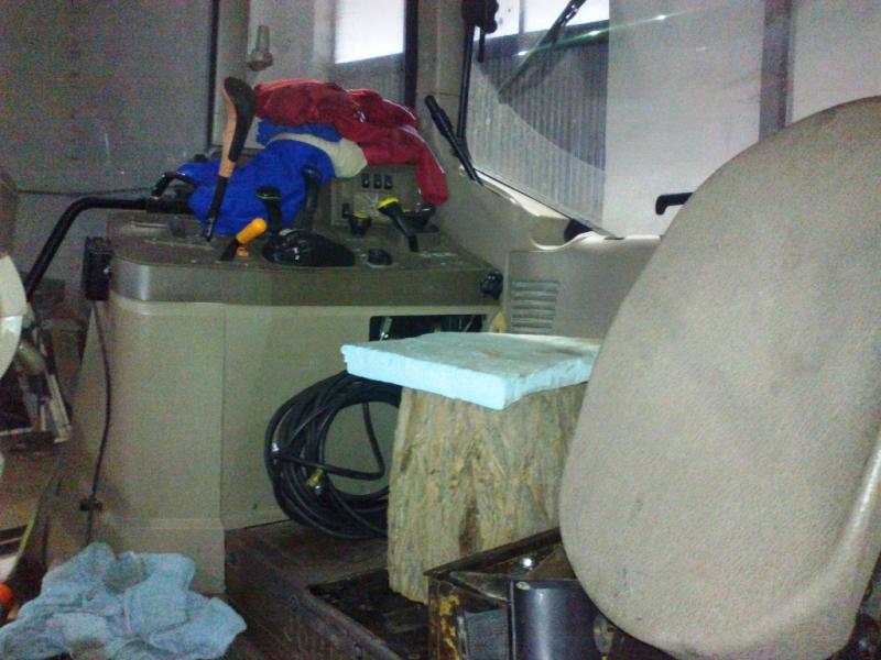

Sziasztok, kezdő johndeerosként megint van néhány kérdésem.
1.Ez a kombinált hidraulika vezérlő izé/nem tom mi a pontos neve/ most akkor hogy is kellene szállítás közben állnia? Ugyebár teljesen hátrahúzva, hogy a fekete pöcök beakadjon.És akkor utánna a lenti kis potméterrel beállítom, hogy milyen magasan álljon az eszköz?
Vagy a fekete csúszka melletti fehér tárcsát kell addig tekerni, hogy beakasztott állapotban megfelelő magasságban legyen.
Tudom elég érthetetlenül írtam le, de akinek johnyja van az szerintem érti a kérdést.
2. Ma kicsit megijedtem, mikor munka után a gép hátulja alatt tócsát láttam, s folyamatosan csepegett valami, de megszagoltam, víznek tűnik.Hátul elvileg semmilyen víz nincs, ezért arra a következtetésre jutottam, hogy a klímának a kondenzvíz kicsöpögője lehet ott.Ugye az???
3. A munkagép felfüggesztésekor az oldalirányú mozgást csak a baloldali feszítővel lehet csökkenteni?Mert a jobb oldali nekem az csak rugósan csillapít egy icipicit, de nem feszül meg.Így a két oldalt nem tudom egymásnak szorítani, s a tárcsa szállítás közben kódorog.

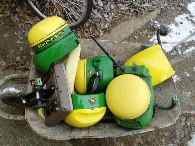

Válasz .Szabi. #20409. hozzászólásáraKöszönöm. Gondolom ez csak John Deere antennával, monitorral kompatibilis.
Ha a közeljövőben szeretnék automata kormányzást több traktoromba is, ami nem John Deere, akkor ebbe az újba is felesleges ilyen felszereltséggel megvennem.
Válasz B.laca #20408. hozzászólásáraAntenna+ monitor+ aktivácio
Új John Deere traktornál az "Auto Trac ready" felszereltség mit takar? Mi kell még hozzá, hogy az automata kormányzás teljes legyen?

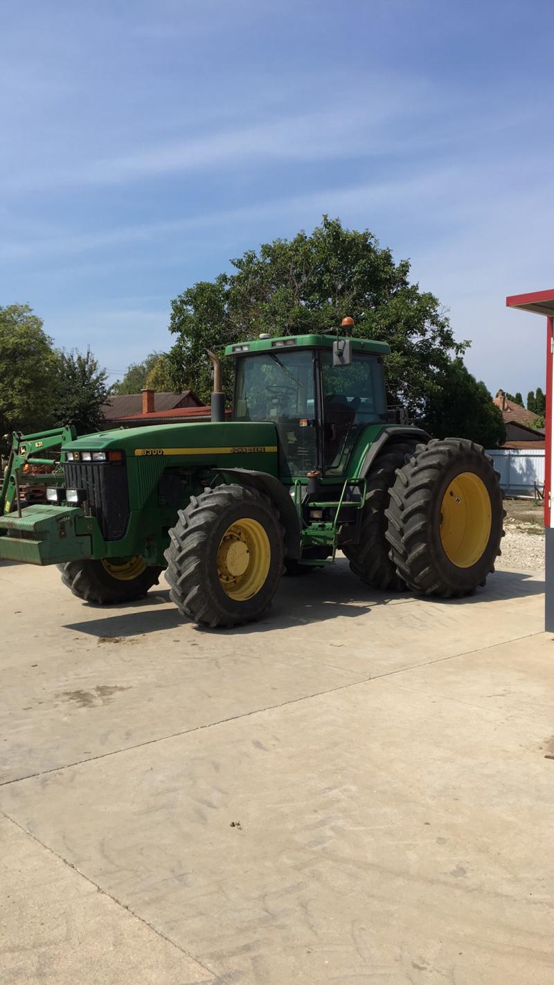

Sziasztok! Jd 8285 r traktor levegőszűrőjébe beszivárog a motorolaj (7200üó) cseréltünk rajta turbót viszont egynap meló után még mindig szivárog az olaj a kérdésem hogy ez befog állni vagy nem a turbó volt a hibás.
