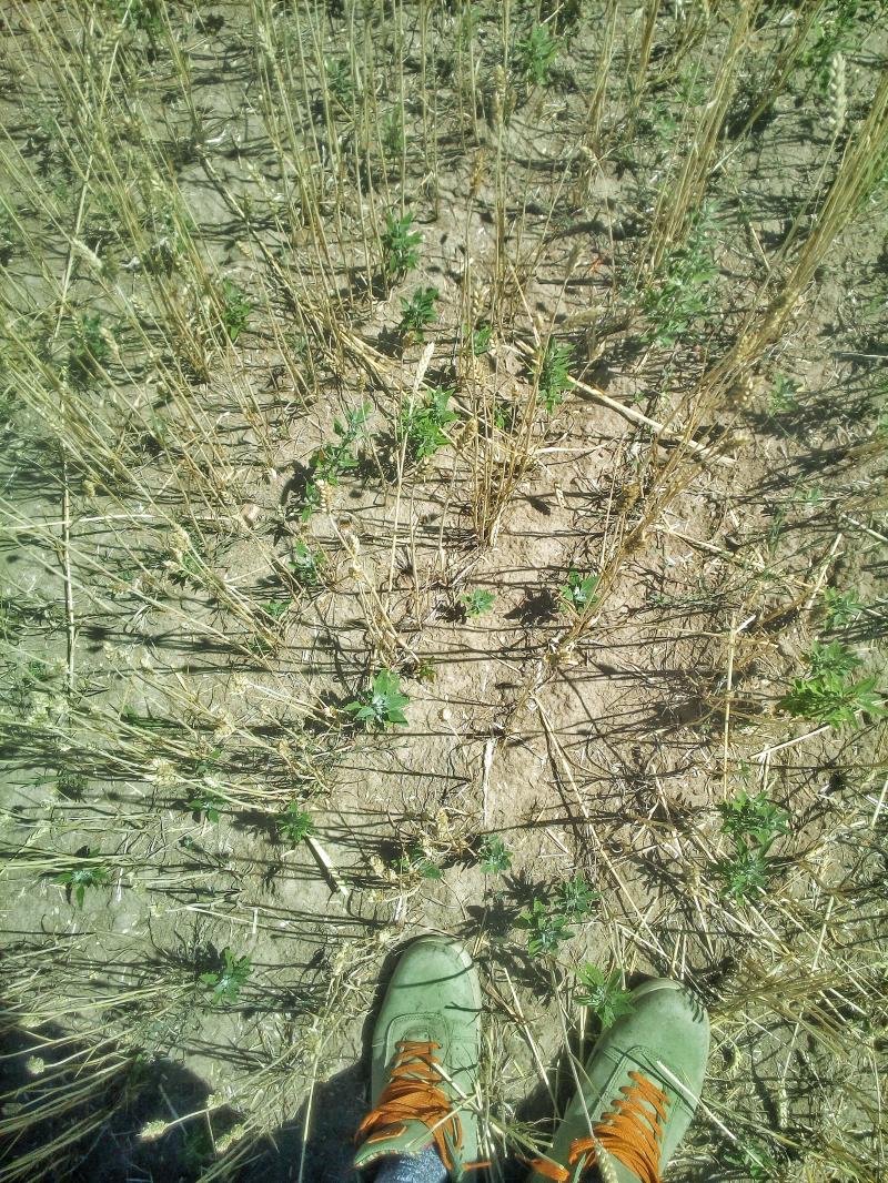

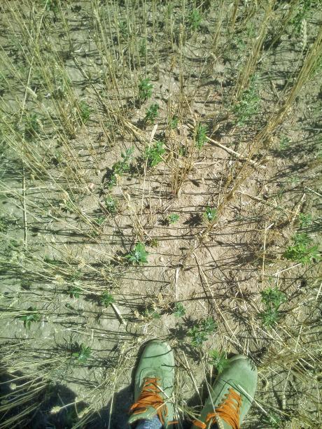

Hengerezve lett,csak ősszel műtrágyaszóróval lett vetve és boronával bedolgozva és valahol a borona betapadhatott és 40 cmek is kimaradtak illetve pár szem búza van ott,amúgy tavaly használtam napraforgóban 5 liter/ha kontrollal sokkal nagyobb volt a napraforgó levele,majd a tányérja,úgyhogy engem meggyőzött,illetve szójában sintén legalább 20 centivel volt nagyobb a szója és haragoszöld a forgókról nem is beszélve!

Válasz Bobi82 #11917. hozzászólásáraEgy hengerezés lehet segített volna.Jók a kölnik, de a víznek és tápanyagnak párja nincs.
Válasz Bobi82 #11917. hozzászólásáraVan aki csodaszernek tartja,de volt olyan is aki azt mondta inkább műtrágyát vett volna az árán.
Különben akkor valószínű van értelme ha jégverés vagy hasonló a helyzet.
Ez az én véleményem.
