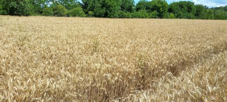

Válasz envagyok2 #21952. hozzászólásáraAhogy mondod, tegnap néztem Nádort, színre mint a fotón, a szem még nem volt teljesen viaszos, kicsi tej is volt még benne, lehet még megússza, nagyobb zakó "nélkül"!

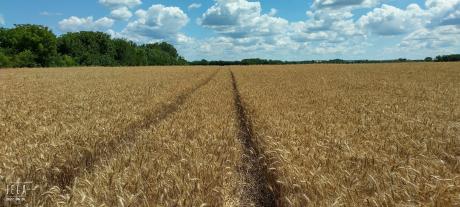

Itt is megszáradt. :D Szintén Nádor.

Válasz ZZ #21985. hozzászólásáraItt a szomszédodba is szárad gyorsan... Hirtelen kevés lett a kombájn.

Jelenleg ilyen a Nádor, kicsit itt is összesültek a szemek de nem olyan vészes.
Válasz ZZ #21950. hozzászólásáramegsült vagy elkészül(t)?
nézted, szemek vannak a kalászban?
viaszérésben van már?
nem biztos, hogy a még "zöld", hosszabb tenyészidejű búzák jobban jártak idén, már ahol a víz is hiányzik, nem csak forróság van.
Válasz ZZ #21950. hozzászólásárafelénk a környéken ez a legzöldebb amit felraktam, az összes többi full elvan száradva.
