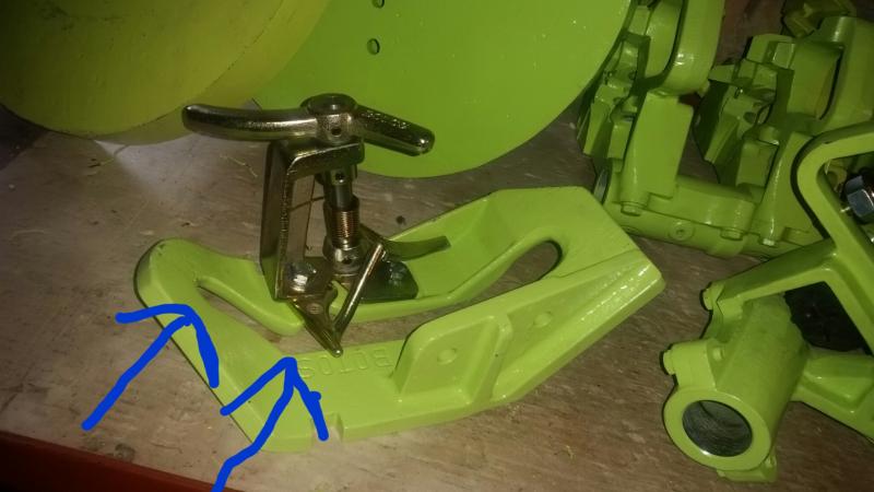

#2957 gydavid
2016-09-04 18:12:37
Sziasztok! köla rivale II-hez ilyen csomófogót keresek!!!

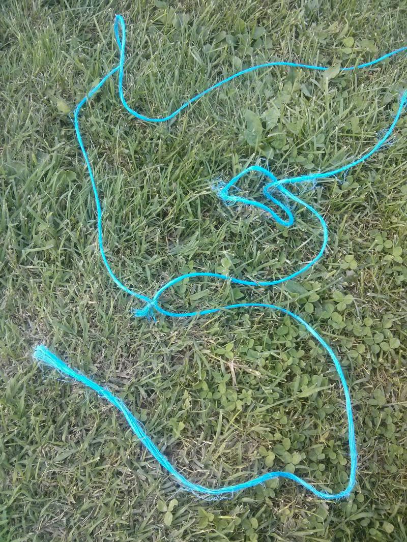

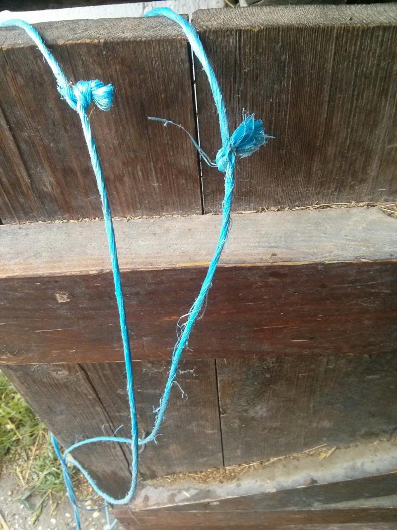

#2956 sicerv08
2016-08-24 22:54:58
Sziasztok! Múltkor írtam (hosszan :) ) a problémám, most találtam pár akkor kötött csomót, gondoltam megosztom,mert ilyent még nem láttam. Amúgy találtam egy nagyon megbecsült idős szerelőt a környéken aki meghegesztette a törött fejét, bár szerinte is csak időhúzás, mert a jobb oldali fej szinte mindene kopott,lötyög, de kicsit javított rajt. ( A bal egész jó.) Elkezdek gyüjteni egy új komplett fejre, amúgy ha tudtok 28mm-es tengelyre való RS 3770 kötőfejet jót, érdekel. Üdv.: Ervin Itt jó, de kicsit szőrös.Itt jó, de kicsit szőrös.Itt már nagyon nem jó.

#2949 sicerv08
2016-08-14 20:59:52
Válasz csuti0 #2947. hozzászólásáraBár Gegének címezted szerintem részben nekem szól. Lehet túlspanoltam a kötőcsőr csavarját is, de szerintem a lehuzó lötyögése lehetett az alapgond, ha jobban belegondolok, ezért csak később, többedszerre lökte le a csomót talán. A kés élesnek tűnt, de jövő héten szedjük, majd élezzük is.
Néhány bálánál azt láttam, hogy kötött, de nem vágta el, ment tovább, majd 30-50 cm- re a csomó után elszakadt. Viszont a megkötött csomó ezen a hosszabb szálon tudott csúszni, tágult, sőt, volt, ami rántásra kioldódott. Gondolom, mert a beakadt vége "visszafejtette" , kilazította a csomót.
Köszönöm az ötlet, egyre inkább el tudom képzelni, hogy ezek a dolgok, (túl feszes madzag, erősre állított kötőcsőr, a bekopások - főleg a madzag útjában, esetleg a csőrön is, és talán a kés élessége is belejátszott, hogy makacskodott a gép. Ami biztos, hogy annak a tengelynek, amin a kés és a lehúzó van, nagy, meglehetősen nagy kotyogása van, csak nem tudom ez mennyit nyomhatott a latba a hibajelenségből.
Amúgy a képen látható kötőfejet, ha megvan a letört darabka, meg próbálnátok hegeszteni?

#2942 _NB_
2016-08-13 22:41:15
Válasz sicerv08 #2937. hozzászólásáraA madzagot mi épen csak annyira feszítjük, hogy ne a földön húzzuk mondhatni, pont azért, mert ha nagyon feszes intenzíven koptat mindent, a kötöző csőrbe is beleváj és nem csúszik le a madzag, kötözőtű furata se tabu neki.
A madzag hol szakadt, már kötésnél a tű eltépte vagy a csomó rajta maradt a csőrön . . .?
A bálán a madzag feszességét nem a madzag előfeszítése adja, hanem tömörítés mértéke (hátul a két tekerő).
Bálán a kötés után laza a madzag, simán fellehet emelni akár 5cm-t míg a csatornában utazik és szépen löködi hátra a következő, mikor kiér a csatornából a platnira itt kezd bele feszülni a kötésbe, itt veszi fel a beállított méretét és mint kész bálát innen löki le a következő ekkor már nem hajlik, nem fintul, ez a lényege a platninak.(vagy minek hívják:)
Small Square Baler Knotter
A kötés
prosi
Itt látni milyen ha hiányoznak a "kopoltyúk" a kamra oldalából és/vagy le vannak ragadva vagy hiányoznak a körmök.
Itt látni ha minden oké kb ilyen a kos nem rugóztatja a bálát, ha épp nem kap anyagot + a már tömörített anyag nem nyomódik vissza a bedobó nyílásig, esetleg akadályozva az új bedobást. (nekünk az a platni hátul van vagy 1 méter nem ilyen "pinduri".)A kötés

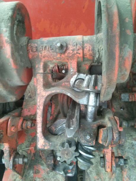

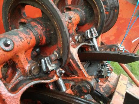

#2937 sicerv08
2016-08-13 20:09:14
Fahr-köla rivale 30 bálázóm, (melyről eddig azt hittem, hogy rivale II,) nemrég komoly bajba jutott. Eltört az egyik kötözőfej.
Lenne pótalkatrész, mármint tudnék venni, de előbb szeretném megfejteni mi történt, miért, mit rontottam el, mi volt az alapbaj, ezért írogatok itt egy csomó mindent, milyen fura hibajelenségeket produkált, miket csináltam vele, (gyanítom, magát a törést is én idéztem elő!,) hátha kapok pár olyan tanácsot, ötletet, melyek segítségemre lehetnek.
Mivel itt a madzagokról volt szó elmondom, hogy nekem a kezdetektől osztrák "TEWE 400" kék bálázózsinórom volt csak néha, véletlenül kényszerültem pár tekercsnyi másra (Agrotex, fehér,) de mindig érezhetően, néha sokkal többet rontott vele. Nem hiszem, hogy a madzag hibája volt, nemrég báláztam egy új bálázóval másnak, gyakorlatilag hibátlanul működött.
Idén megszűnt a TEWE cég kint se kapok már olyan madzagot, úgyhogy ismét megpróbáltam az AGrotexeset, hol nem kötött, hol szakított sokat, igaz, mindig csak a jobb oldalon. Rájöttem, hogy laza a madzag, teljesen bekopott a leszorító alatt, megoldottam, hogy feszüljön, ment egy darabig, aztán elkezdte szőrözni, gyötörni a madzagot, és mégtöbbet vagy elszakított, vagy nem is kötött meg, néha odáig fajult, hogy két három jó után nyomott 1-3 rosszat. Követtem a madzag útját, mitől szakad, és ugyan a porcelánkarikákban is nagyon komoly kopás van, de akkor láttam, hogy a tűvédő csővázát, (amin csúsznia kellene, bár ez is fura nekem,) szinte szétvágja már a madzag, mély barázda van benn. Á megvagy, itt akadsz. Jobb híján kör és lapos reszelőkkel a peremeket lereszeltem, és látványosan megjavult a gép. Annyira örültem, hogy miután azon a táblán a maradék százba már nem hibázott, hogy kicsit túllőtem a célon, és fokozatosan egyre tömörebb bálákat csináltam. Másnap - saját részre - zabból csináltam 270 db átlag jó 20 kg-os bálákat, nagyok, formásak, tömörek lettek, soha még ennyire, mondjuk alig bírtam a padlásra felpakolni... Másnap lenyomott gyakorlatilag 2-3 hibával 600 bálát, azt hittem csúcs vagyok, meg a bálázóm is, de következő nap szarul indult, és még szarabbul fejeződött be.
Alapbaj volt, hogy aratás másnapján, foltokban gazos szalmában mentem. Gondoltam, elég, ha lassítok, nem hagyom bezabálni, sőt miután elkezdett rontani párat, kicsit lazítottam is a tömörségen, és leglassúbb fokozattal, de felső határ fordulaton mentem. Az első renden 60 -ból 2-3 bálát rontott, meg se álltam megnézni mi van, a zöld részeknek tudtam be. A fordulónál szarakodtam, vizes, gazos kupacok, gödör, kanyar, minden volt, rontott is párat, de csak visszafelé kezdtem kiugrálni, mert egyre többet hibázott.
Na akkor csodálkoztam igazán amit láttam,, mert az elrontott bálából hiányzott a jobb madzag, a mögötte jövőben MÁSFÉL hosszú madzag volt, kissé kiszőrösödve, a végén meg elszakadva és szinte csúszó csomó volt rajt. Ilyet még nem láttam, gondoltam, ezt lefényképezem, megmutatom itt, de taperászom, nincs meg a telefonom! Induláskor még hívtam a gazdát, azóta hagytam el, bravó, fotó sincs, telefon sincs, bálázó is szar.
Jött egy kedves ismerős, ért a bálázókhoz, de inkább csak egymás fejét vakargattuk, mígnem, mivel a kés nem vágta el, annak élét, pozícióját gondoltuk volna bűnösnek. A másikhoz képest kissé lejjebb is volt talán, jobban lötyögött, így kivettük, tettünk felül egy alátétet, de stift helyett csak egy szöget találtunk, amire azt gondoltuk, talán nem okoz gondot. (Majd megpróbálok képet feltenni röla.)
Kézzel áttekertük, látszólag minden oké, elindultam, első pár bála hibátlan, barát elmegy, aztán ront, jó, megint ront, megint jó, aztán ront, ront, ront.
Kiszállok megnézem, látom, hogy a kötőfejen az egyik tengelyt fogó rész kitört, úgyhogy be is fejeztem a kísérletezést.
Ellenben a tarlón megtaláltam a telefonom!
Szokásos bő lé mellet, ha valaki vette a fáradtságot hogy elolvassa és meg próbálja érteni, az mit gondol, mi lehetett az alapbaj, mitől csinált kb. másfélnyi madzagot, illetve szerinte lehet-e (érdemes-e) ezt a kötőfejet javítani.
Azt is megkérdezem, hogy mivel a bálázón a madzag mindenhova elég komoly nyomot vágott, ahol jár, illetve vannak lötyögések, nyúlások, álljak neki újakra cserélgetni mindent, vagy hozzam működőképes állapotba, és cseréljem-e le egy kevésbé elhasználódott darabra. Saját részre évi 6-800 bálát csinálok, de sokat hívnak és szívesen járok másokhoz is, évi még kb 3000 darabot szoktam csinálni. (Lenne igény többre is, csak időm nincs).
Képeket később teszem fel.
Köszönöm a türelmet.

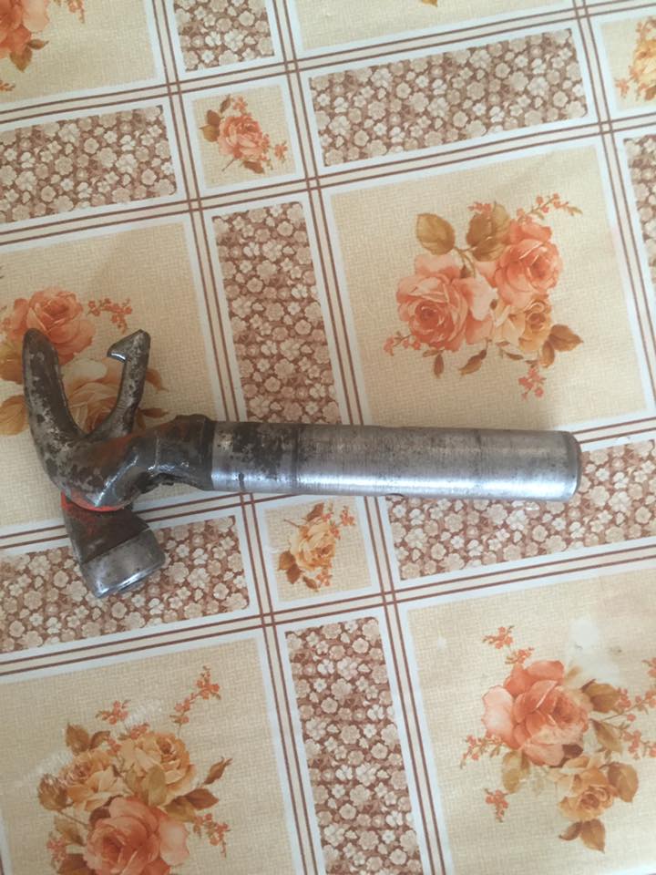

#2916 dugo1996
2016-07-29 09:19:38
Üdv! vettem egy köla rivale 2 kiskocka bálázót. elég ramaty állapotban volt, de sikerült megcsinálni. kötött szépen, de a jobb oldali kötözőrész egyszerűen eltörött. nem tudom mi lehetett az oka. meglett hegesztve, most megint működik, de így nem az igazi. ha esetleg alkatrész ügyben tudna valaki segíteni azt megköszönném. vagy ha esetleg tudna ajánlani valaki olyan személyt vagy céget aki foglalkozik javítással vagy gyártással, az szintén nagyon jól jönne. érdeklődtem alkatrészek után, de a komplett kötözőre 280000 Ft árajánlatot kaptam. remélem megtudom uszni olcsóbban. előre is köszönöm
