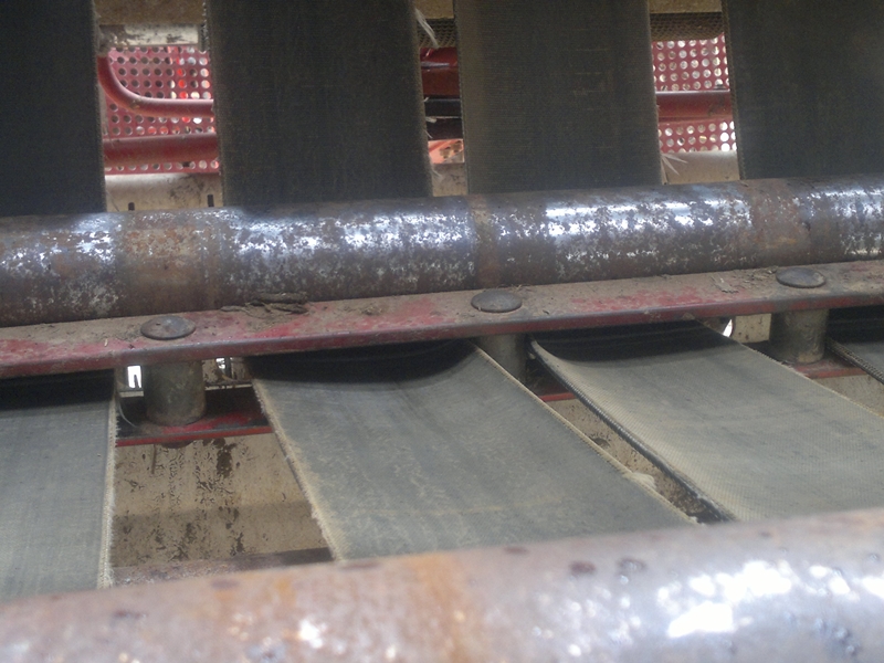

üdv!ezeken a kopásokon tudsz finomitani:az alsó sima hengeren van állitási lehetőség(ezek önbeálló csapágyakkal vannak szerelve)ezt a hengert eltolod jobbra-balra,aztán megnézed mit reagált...lehet neked ugy fog futni jol a heveder(ek)ha ez a vezetőhenger akár totál"keresztbe"van álitva.ez nem probléma.ezeket a hüvelyeket meg ugy megtudod oldani,ha nemakarod cserélni még,hogy forditasz rajtuk90fokot(persze ha még nem volt)
azok a másik vezető rudak ha nagyon elvannak kopva(akkor a helyedbe kicserélném mindenképp)kettétudja hasitani a hevedert is akár!(kopottan nagyobb az esély rá)

De igen abba az irányba mutat de van pár db ami elvan vékonyodva meg elég nagy hézag is van a tengely és a pöckök között.
Akkor az normális dolog h bevágások vannak azon a vezetön?

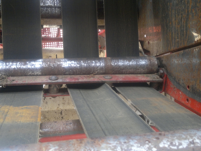

A távtartók csődarabok. Én annak idején metamid rúdból pótoltam őket, olyan megfontolásból, hogy a műanyag csak nem eszi annyira a gumiszalagot,mint a vas, de így visszagondolva a vascsődarabok sem rosszabbak.
A másik pöcök az nem a négyszögtengelynek ér majdnem neki?

Tegnap mondtam h hozok ma képet. A képen látható a hevederek között vannak ilyen vezető görgő vagy távtartó lent a rendfelszedő fölött van ez na most némelyikbe elég nagy bevágás van ilyet lehet kapni valahol?

Üdv Urak.
A következő meg a linken látható. Ezek a vezetők némelyiknek csak a fele van meg, elvan kopva ezeknek milyen közel kell lenni a hengerhez? http://www.agrokerholding.hu/index.php?path=23,1255,264,336&fr=&lim=10&tid=9908

Igy jol nez ki, a tobbi meg majd munka kozben kiderul. :-)
Sok sikert hozza
udv
robi
Válasz #2408. hozzászólásra

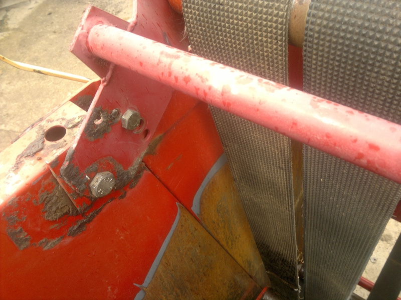

Esztétikailag rendben van. A hevederek úgy tűnnek, mintha nem egyforma hosszúak lennének. (Érdemes szezon előtt egy méretre igazítani, meg újrakapcsozni.)

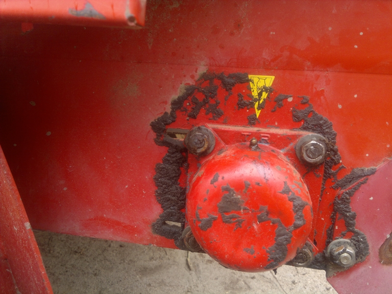

A meghajtólánc spanolókereke fölött az olajzó?
