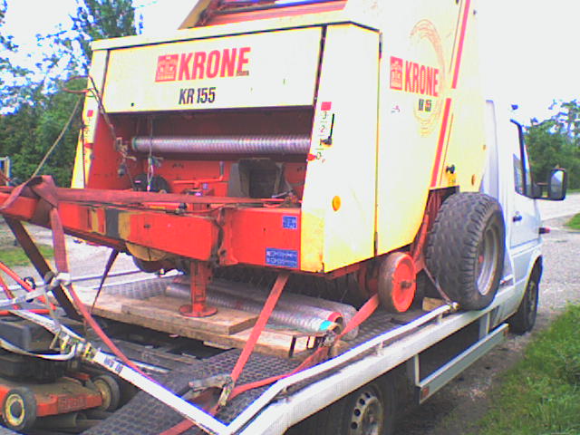

Van eladó Kr 155,ebbe dupla anyag van mint a 125-ben.40LE kell neki kb 9000 bála van benne esöt még nem látott,tavaly hoztam németböl..
