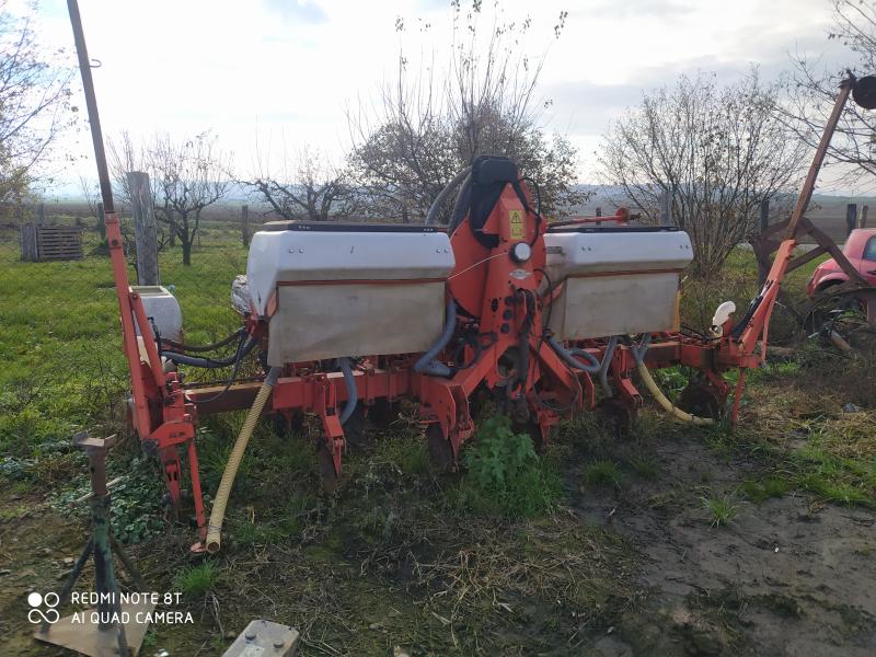

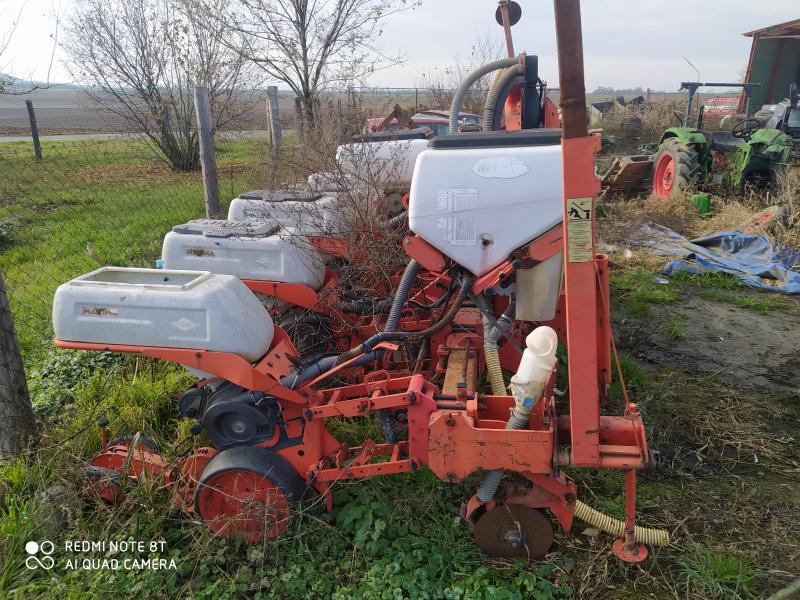

Van egy 5 köbméteres tartályom felrakva egy fixplatós ifa kocsira, gyorscsatikkal hozzá kötöm a szivattyút és egy perc alatt megvan tankolva egy kézi berántással a tartály.
Szivattyú egy sav és lúg álló Honda, amit lekapok a platóról ráteszem a szintén gyorscsatis megoldással kiépített 50köbös lencse tartályra és pár perc alatt felnyomom vele a platón lévő tartályt, ha nem kell messzire menni mire kijárja a traki a Noranból az anyagot ott vagyok az újabb 5000 literrel
