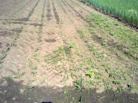

#2116 Mpista70
2011-05-14 08:32:49
Hopp, nem sikerült. Új próba.Kukorica a tarckban
#2115 Mpista70
2011-05-14 08:29:52
Válasz #2114. hozzászólásra
Ok. Milyen gyomirtó szert javasolsz? Én az Accent+Columbust gondoltam, az erős tarackfertőzés miatt.
Csatolok a területről egy képet.
#2114 kukaccsosz
2011-05-13 21:37:38
Válasz #2113. hozzászólásra
Ha gyeptörésbe ment, nagy a veszélye a drótféreg kártételnek. Keresd meg a még ki nem kelt magot, csíranövényt és meglátod az-e az oka. Kelés után néhány nappal már szinte egyből 3 leveles a kukorica, úgy hogy ne aggódj.
#2113 Mpista70
2011-05-13 21:22:36
Üdvözlet mindenkinek!
Az idén először vágtam bele egy nagyobb darab kukorica vetésébe.
Homok illetve kötöttebb homokos talajról lévén szó (a megszántott darab egyik fele ez, a másik az) a Kiskun 4297-esnél kötöttem ki. A mag gyeptörésbe ment. Nagyon hitványul kel az egész, noha megkapta ez égtől a kelesztő öntözést is. 75 cm sortávra és 25 cm tőtávra volt a vetőgép beállítva, de akkora lukak vannak a sorokban, hogy rossz nézni. Ez az egyik probléma. A másik az, hogy a kötöttebb rész nagyon tarackos és már rendesen hajt is. Kb. 10-15 centiméteresek a növény szálai. Gyomirtózni kellene, de ahogy olvasgatom a posztmergens szereknél, azokat a kukorica három leveles állapotától lehet kijuttatni. Addigra teljesen el fogja nyomni a kultúrnövényt?
Mi lehet az oka a borzalmasan rossz kelésnek?
Megkezdhetem-e egy héten belül a gyomirtást?
Előre is köszönöm.
