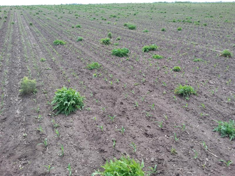

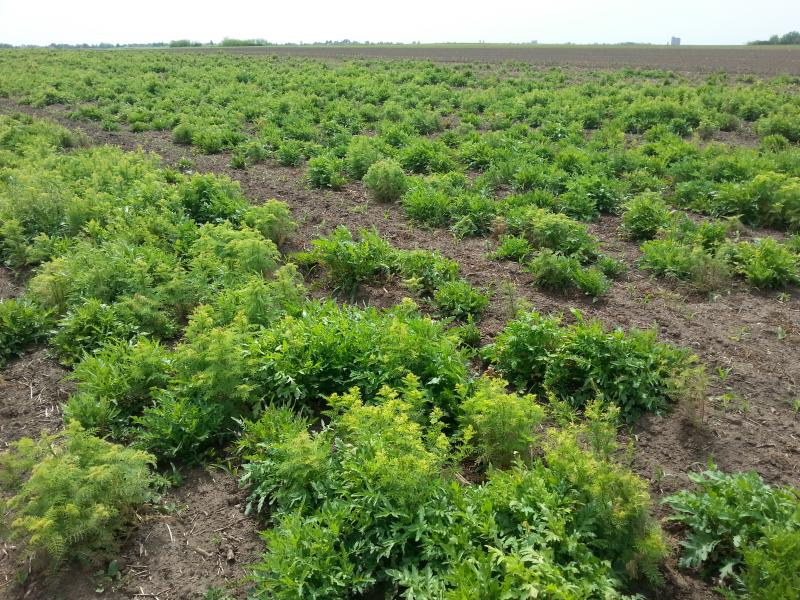

Igértem képeket a Python Optima hatásáról, hát elég meggyőző két héttel a fújás után, a térdig érő acatfoltot teljesen kivitte, ilyet még nem láttam smile thumbupcool
A szedret is kivitte és a perjét is "kikapcsolta" erre az évre
A jövőben is lesz alkalmazva gyomosabb területen, és ami jó hír, a Kentaur 5G talajfertőtlenítő (permetezés vetés után 3 héttel) után nincsenek fitotoxicitikus tünetek a kukoricán.
