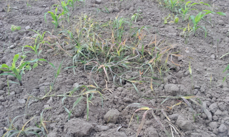

Kérdeznék a hozzáértőbbektől.
Tavaly a kukit 4 levelesen Adengo+DMA-val fújtuk, de egy- két helyen foltokban nem vittel el tökéletesen az acatot. (nálunk az acattal és a tarackbúzával van a legtöbb gond) Ajánlották még az Adengo mellé a Colombust vagy dikambát. (banvel, cambio stb) Érdeklődnék ti mit ajánlatok.
Segítséget előre is köszönöm.
