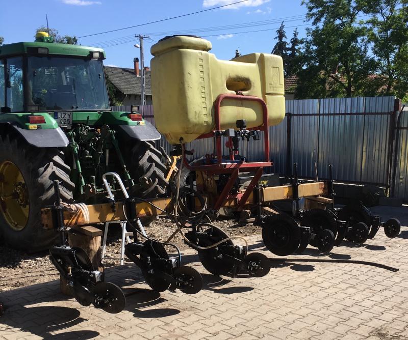

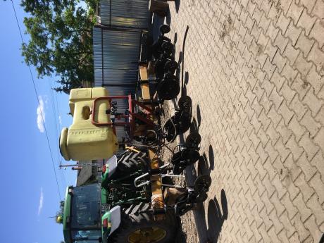

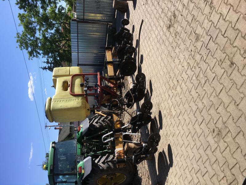

Válasz cimbike. #985. hozzászólásáraEzzel amit összeraktam.
1000 literes fronttartály régi permetezőből, egy 2 hengeres membránszivattyú, egy manuális de elektromos nyomásszabályzó, a szórófejtartóban meg teejet lapkák, amik a nitrosolos fúvókáimban vannak

#984 tajbor89
2016-05-25 21:45:32
Válasz cimbike. #983. hozzászólásáraazztaqrva
Hát ja, mondjuk ez profi cucc az biztos
Holnap tudom fojtatni a munkát, nagyon kíváncsi vagyok a hatásra.
Ivóvízárban van a nitrosol, úgyhogy emelem a dózist 100 literre
