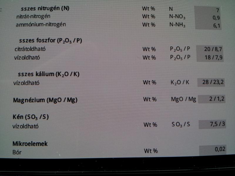

#476 007
2012-11-22 21:39:58
Válasz #475. hozzászólásra
Most nézek más műtrágyát ott a 20% P nál azt írja,hogy 12% vízoldható és 18% am.citrátban. Akárhogy is számolom az nem 20 hanem 30.
Jó lenne valaki aki nem szekrénylábnak használta az agrokémia könyvetsmile lol
#475 007
2012-11-22 21:35:26
Válasz #472. hozzászólásra
De akkor 20% kellene a citrátoldható legyen ?

#472 4964
2012-11-22 21:18:47
Válasz #466. hozzászólásra
20 ból 18 a vízoldható szerintem,
Ezek jó műtrágyák, nem okoznak csalódást.
#471 Szabi.
2012-11-22 21:18:35
Válasz #470. hozzászólásra
20-ból 18 a víz oldható

#466 007
2012-11-22 14:39:36
Válasz #464. hozzászólásra
A képen az van

#460 007
2012-11-22 14:31:45
Válasz #459. hozzászólásra
Az lemaradt,hogy egy 20% foszfor tartalmú műtrágyárol van szó
#459 007
2012-11-22 14:26:10
Az alábbi műtrágyának mennyi a vizoldhato foszfor tartalma?Mert akárhogy számolom a 20% ösz foszfor tartalom sehogyse jön ki??
